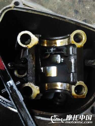

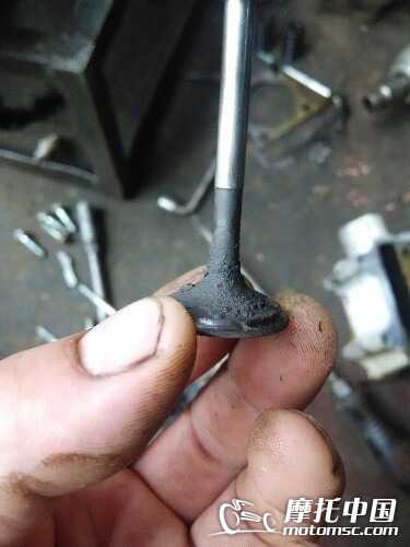

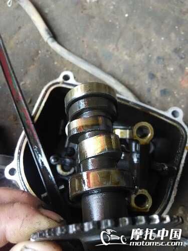

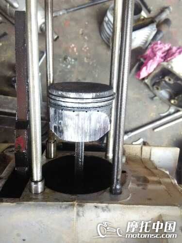

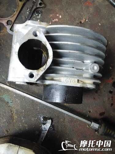

    山寨gy6爱吃机油.不知在哪处换了气缸.1个月后拉缸了.如图所说.无机油.凸轮摇臂没有拉伤.导管间隙标准.连杆小头却拉死了.某个别的车换新气缸后活塞环口老是重叠.120度互开环口不久后环口又重叠.问题何在各大师讨论下自己的想法和维修手法.须要怎么修.要怎么换.换的其原因?质保多长时间.

    山寨gy6年限不久.才万把公里.某些车活塞环口重叠烧机油.换新后不久活塞环口又重叠.

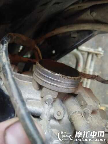

    大唐车业 发表于 2016-6-1 09:33
    主要还是进气磨料加剧了气缸磨损。

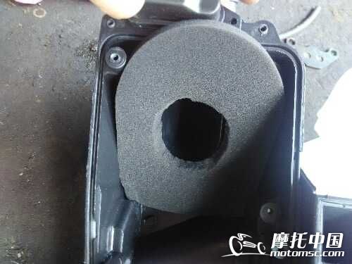

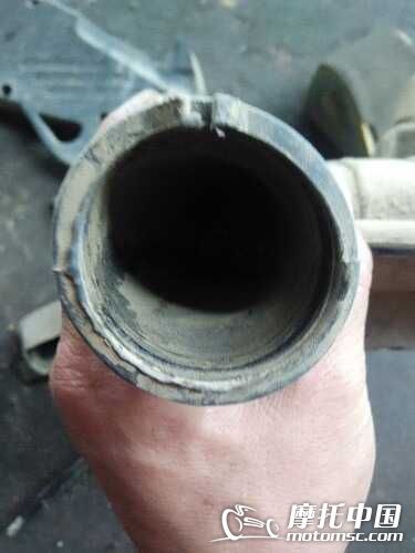

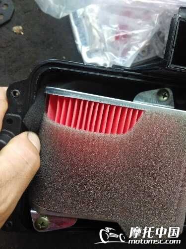

    有道理.所以很多空滤接口老化造成劣质的空气经化油器进气口进入.保证前面接口密封良好还要保证后面密封良好如图.这是我们换滤总时加块海绵.得到更好的密封.分享给大家.
