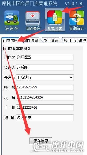

            如上图,点击功能设置,进入功能页签。
            一、门店信息
            这里保存了您的店面信息,其中门店名必须填写,是显示在打印小票里面的,其它的根据需求填写。填写完毕后点击【保存信息】

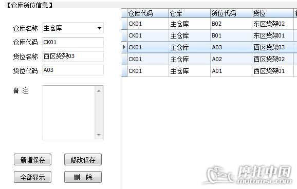

            二、仓库和货位设置
            点击右侧列表,可以在左侧显示相关内容,修改也在左侧,填写完毕,根据需求点击下面按钮,这个简单,不赘述。

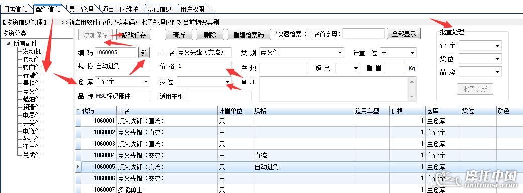

            三、配件信息维护
            点击【配件信息】页签,这里显示的是软件系统所有配件信息的来源,只要这里信息完善一次,在软件其它任何地方需要用到配件的,都不需要再填写了,都从这里取用相关信息。
            左侧是配件分类,点击相应分类,右侧列表会显示当前分类所有配件;点击列表,将在上部展开点中的配件详细信息,此时可以进行完善,完善后点击【修改保存】即可。如果有新配件需要录入进去,请先选好分类,随便点击一个类似的配件,完善相关内容后,点击一下编码旁边的【新】按钮,获取一个新的编码,注意,对于一个新配件来说,获取新编码很重要,这是唯一的身份证。获取新编码后,点击【添加保存】即可。切记,除了添加新配件,所有修改,都只需要点击修改保存。
            需要大家填写的,主要是价格和货位,价格这里应该填写进价,就是你进货时的价格,其它信息可根据需要填写。仓库和货位可以批量填写,在右侧。

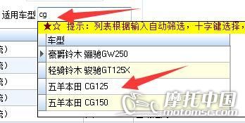

            软件许多地方都采用了辅助输入方法以方便使用,比如填写适用车型时,你只需要输入车型字母,比如查找CG125,只需要输入“CG”,会出现个列表,车型拼音中有CG两个字母的会列在下面,你选一个鼠标双击一下即可。

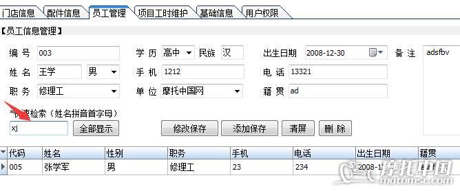

            四、员工管理
            这个功能模块主要是对你的所有员工的基础信息进行维护,不管哪个人,只有在这里设置好了,才能被其它地方引用。其基本修改和保存方法,跟配件模块大同小异。这里重点介绍一下快速检索,每个界面都会有这个东西,以方便查找数据。如下图。
            输入姓名首字母,可逐渐过滤,比如输入XJ字母,会把张学军过滤出来。

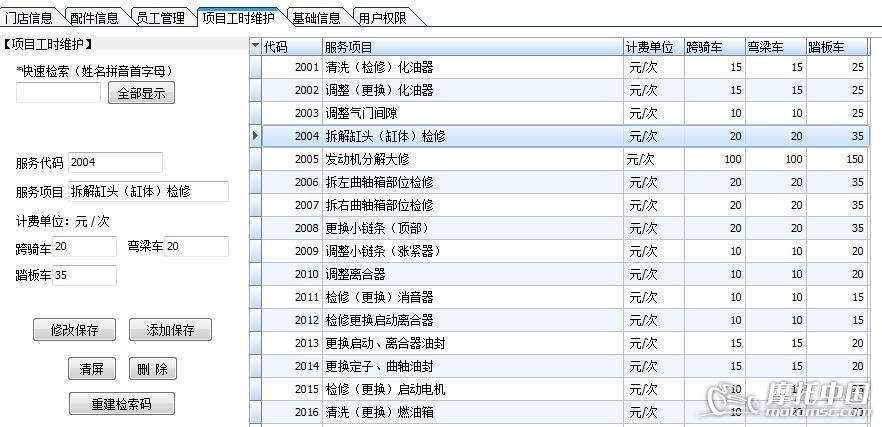

            五、项目工时维护
            有些朋友是把维修费加到配件中去的,所以不需要工时费,但从长远看,收取工时费是必要的,也是可行的,因为这体现了我们的技术价值和服务成本。汽车维修行业就是全面采用工时费制度的。这个模块设置的就是各种服务项目,内容不建议大家修改,但可以根据本地情况修改项目费用,这个费用会在结算维修单时出现。

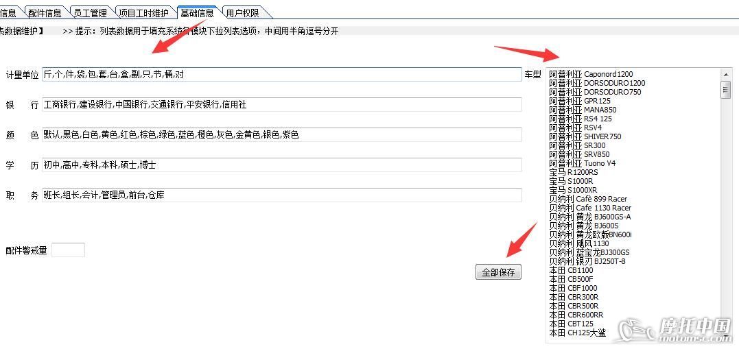

            六、基础信息设置
            这个页面显示的是最基础的一些数据,一般会在各个界面的下拉列表中出现。这些基本单位如果还不全,你可以自行添加,但注意中间间隔的是半角逗号。右侧车型我已经罗列了很多,如果你本地还有一些车型没有覆盖的,可以按格式在中间添加就行,每行一个车型,添加好以后别忘记点击【全部保存】
            以上就是最基础的数据,本软件所有数据都是取自这个功能模块,所以请先进行完善,这很重要!!!
