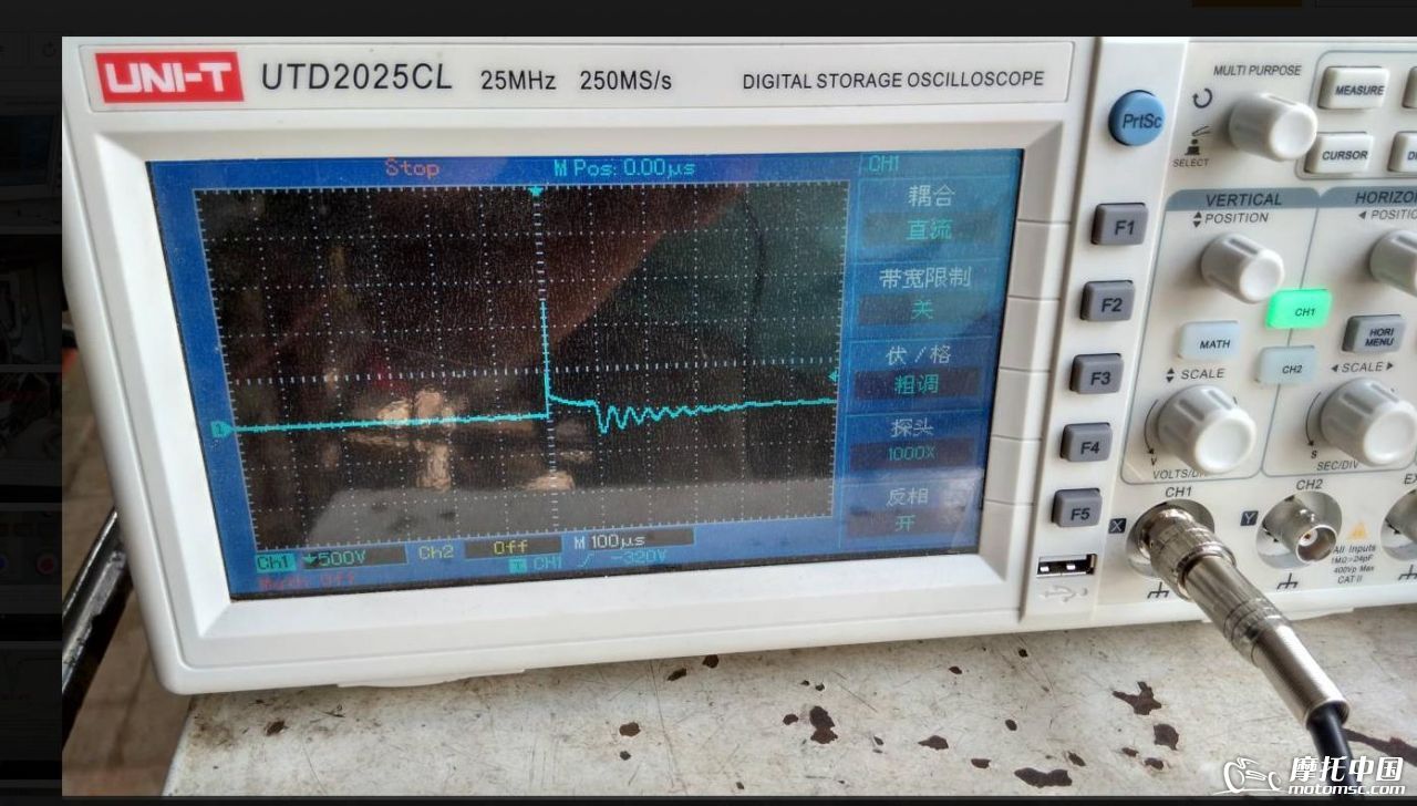

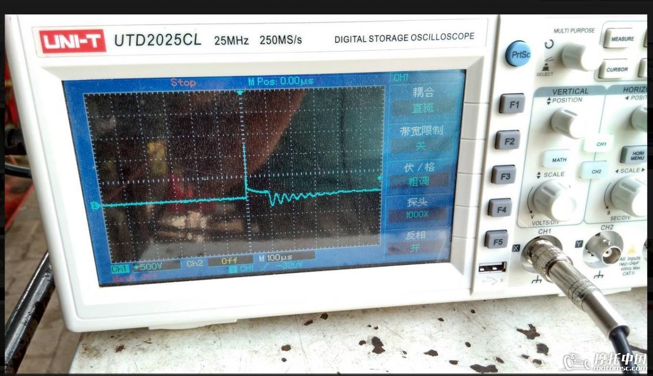

    请龙版主帮忙解答一下。
    发表于 2016-6-13 06:54:25 | 显示全部楼层 |阅读模式
    这两张图是同一个波形。
    1请帮忙 看看次级波形是否采集正确。
    2击穿电压值是多少。
    3击穿电压是怎样换算出来的。
    刚焊上电阻,敬请赐教。
    发表于 2016-6-13 07:45:34 指尖摩托手机 | 显示全部楼层
    探头档选1*的
     楼主| 发表于 2016-6-13 10:05:23 | 显示全部楼层
    能讲的再详细一下吗,为什么选1*.
    发表于 2016-6-13 14:10:44 指尖摩托手机 | 显示全部楼层
    因为你已经改高压探头。  好读数据。
    发表于 2016-6-13 14:15:34 指尖摩托手机 | 显示全部楼层
    你改探头用的20nf100k电阻。就是5000x的。不需要再调1000的。 龙版主对吗

    发表于 2016-6-14 11:22:44 指尖摩托手机 | 显示全部楼层
    大唐车业 发表于 2016-6-13 10:05
    能讲的再详细一下吗,为什么选1*.
    选1*的档就是为了方便看电压.不用过多的换算.5000*1如果电压档调1v,那么1v每格就是5kv
