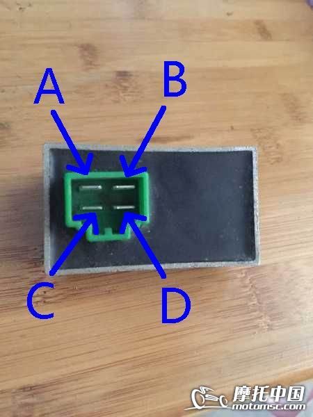

| 首先确定原车是电瓶灯还是油门灯。电瓶灯是全波直流线圈,使用指针式万用表,调到Ω档的x1K档位。随便选择一个插片,将红表笔接上去,然后黑表笔轮流接另外三个插片,总会发现有两个插片对红表笔的插片之间有几K的电阻。这是一个随机性问题,第一次选择的红表笔插片没有这种测量结果的话,再换个插片对红表笔,最后总是能得到这样的测试结果。当然,前提是稳压器正常的情况下。 假定已经找到了插片A上接红表笔时,插片B、C接黑表笔时,有几K电阻。那么红表笔轮流接B、C插片,黑表笔固定接在剩余的D插片上,同样可以测量出几K的电阻。这个时候可以判定:B、C为线圈输入接线端,A为接电瓶正极端,D为接电瓶负极端。    这个测量步骤完成后,再将表笔对换,黑表笔接A,红表笔接B、C端,电阻应该为无穷大,表针没有转动的迹象;继续下一步,红表笔接D,黑表笔接B、C端,同样为电阻无穷大。稳压器确定完成。
   对于油门灯,任意插片端接红表笔,黑表笔轮流接剩余的3个插片,总会发现某个插片,例如B,与开始任意设定的插片,假定为A端之间有几K电阻,对换表笔为电阻无穷大。此时可以确定,A端为电瓶正极端,B端为充电线圈输入接线端。剩余两个端,一个是大灯稳压线端,一个是接地端,此两端无需判断,任意接入,稍微加点油门,灯光亮度能稳定,说明接线正确,否则对换接线端即可。
