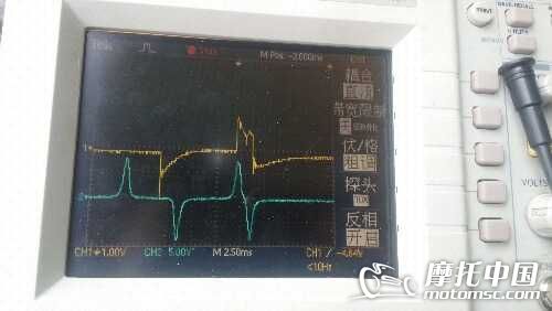

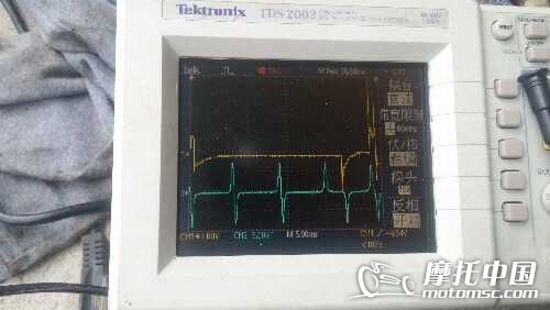

    我理解的是这个波形前面那点负向幅值是不是线圈充电,后面的点火以及震荡。这个是触发4个凸台,第3个长凸台是充电的指令,第四个是点火触发脉冲。还望多多指正
    发表于 2016-6-18 20:09:09 指尖摩托手机 | 显示全部楼层
    你说的负向幅值应该是电感高压包,点火器控制高压包负级导通.电压瞬间变低.这个地方好像叫闭和角.闭和角的时间应该是通电的时间.你这点火波咋这样呀?探头没做好吗?

     楼主| 发表于 2016-6-22 20:44:47 | 显示全部楼层
    龙行天下 发表于 2016-6-18 20:09
    你说的负向幅值应该是电感高压包,点火器控制高压包负级导通.电压瞬间变低.这个地方好像叫闭和角.闭和角的时 ...
    我也不知道怎么回事,有时这样,大部分高压是有一个很高的竖线,也就是击穿电压
