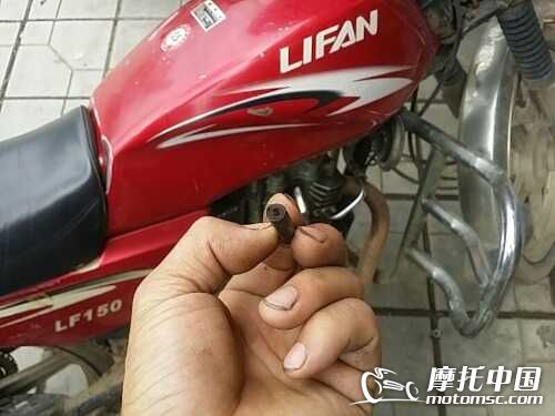

    怠速不稳,高转放炮甚有熄火,直接检测高压线波形。夹上后波形乱,高压低,无燃烧线,听见有啪啪漏电声音。仔细一看发现高压线锈蚀,剪去3cm后,波形正常,车辆行驶也正常了。
     楼主| 发表于 2016-6-23 13:21:16 指尖摩托手机 | 显示全部楼层
    就这一段
