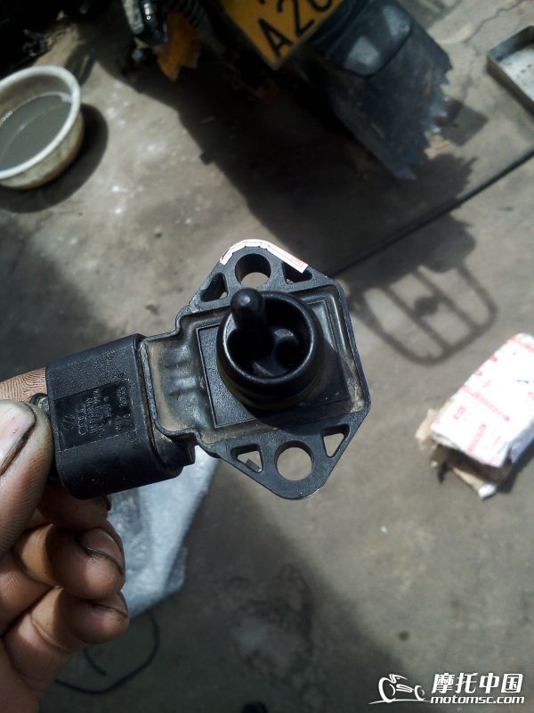

    再测进气压力的时候传感器使用软管把进气压力传感器的那个小眼连上就可以吗? IMG_20160625_121720.jpg 谢谢

    这种不好连接.你得想下办法.

    使用GY6的三通就可以了。 另外压力传感器眼小使用钻头扩一下就OK

    谢谢,以解决,找个注射器搞定了

    你应该找3线的负压传感器,你这个带温度检测不方便。呵呵
