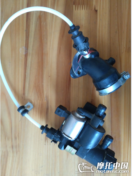

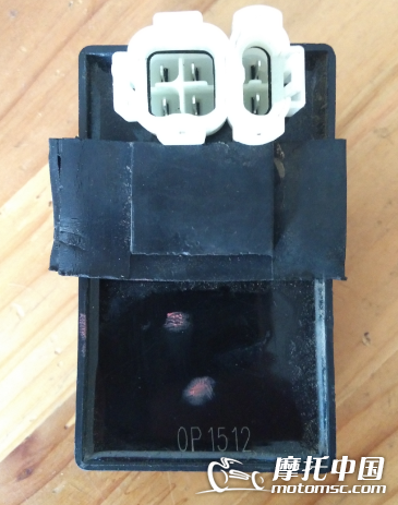

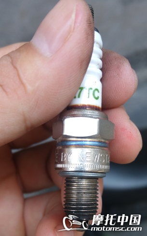

         FAI系统喷油不稳定咋样?时速忽快忽慢像没油的时候那种感觉  就是怠速的时候上油也是忽高忽低 也很难打着火 火花塞是A7TC 也做过几次系统初始

    回油管搞大一点的试试
    发表于 2016-6-26 12:20:01 | 显示全部楼层
    进气歧管那里喷射方向看对准气门了吗?
    发表于 2016-6-26 12:37:25 | 显示全部楼层
            注意怠速调节螺丝,退出来太多就会出现这样的现象。楼主这个是M8系统,稳定性该是很好的,FAI的产品,出厂都是全检的,基本不会有质量问题。

    注意怠速调节螺丝,退出来太多就会出现这样的现象。楼主这个是M8系统,稳定性该是很好的,FAI的产 ...
    调节怠速那个螺丝向右调得多时 容易熄火   向左调的太多时怠速是大了  火花塞湿湿有汽油 更难打着火
