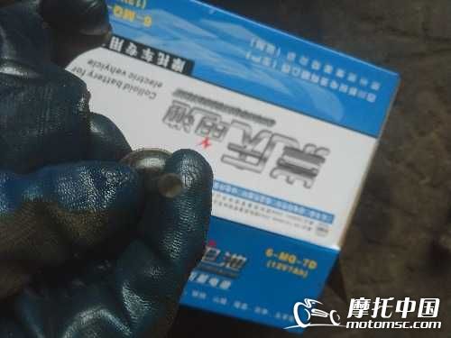

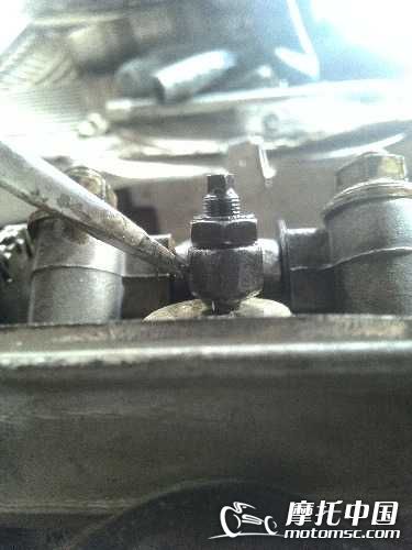

    今天换gy6 150的气门,安装时发现气门气门摇臂和气门偏了半个气门杆的位置,查看换下来的原厂气门也是这样的情况,不知个中缘由。
    发表于 2016-6-28 14:34:10 | 显示全部楼层
    这是机械位置不正,属于是出厂质量问题。

    定位销没装吧
    发表于 2016-6-28 20:43:43 | 显示全部楼层
    摇臂有问题

    全部有装,,车主说没拆修过,,原厂气门也是这个样
    发表于 2016-6-29 13:27:47 | 显示全部楼层
    加工精度不行
    发表于 2016-6-29 13:57:12 指尖摩托手机 | 显示全部楼层
    要不就是装配的问题?
    发表于 2016-6-29 18:54:10 指尖摩托手机 | 显示全部楼层
    质量问题,加工精度太差
    发表于 2016-6-29 19:14:12 指尖摩托手机 | 显示全部楼层
    我也遇到过此类问题程老师说的太对了
