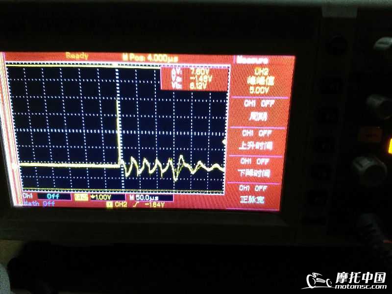

    这波形图击穿电压是多少伏请教大师门我真不明

    如果探头是5000:1的.档位是1*那么你这个击穿电压就是20k
     楼主| 发表于 2016-6-30 23:44:54 指尖摩托手机 | 显示全部楼层
    20k有点高是吗
    发表于 2016-7-1 07:57:56 指尖摩托手机 | 显示全部楼层
    最好还并个二极管在初级上看下波形的燃烧时间
