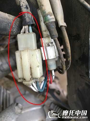

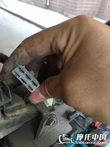

    第一个图原车线圈里面的三根线,有两根白的一根蓝的,接在车的总线里,第二个图那个三相线圈出来的是三根白线,第三个图是车上的整流器接口,能具体告诉我怎么操作吗?谢谢!(二图里的三根线绕过一图那个卡扣,直接接到整流器上,然后把三图里剩下那两根红黑线再接到整流器上吗?)
    发表于 2016-7-5 18:50:31 | 显示全部楼层
         一图中的“原车线圈里面的三根线,有两根白的一根蓝的”分别是:“白线---充电;白线---充电;蓝线---空档开关”
          二图中的“那个三相线圈出来的是三根白线”分别是:“充电、充电、充电(没有空档开关线)”
    发表于 2016-7-5 18:50:53 | 显示全部楼层
    原车单相整流器拆了,换成三相整流器。
    三根一样颜色的线,分别接新线圈那三根白线(不分顺序)
    三相整流器的红线接原车线束中的红线(+极)
    三相整流器的黑线(也可能是绿线或黑|白线)接原车线束中的黑线(—极)
    原车线束中的棕色线(稳压取样线)不用,请用胶布包好
    一图中的蓝线必须有,可用原车的,直接 接起来
