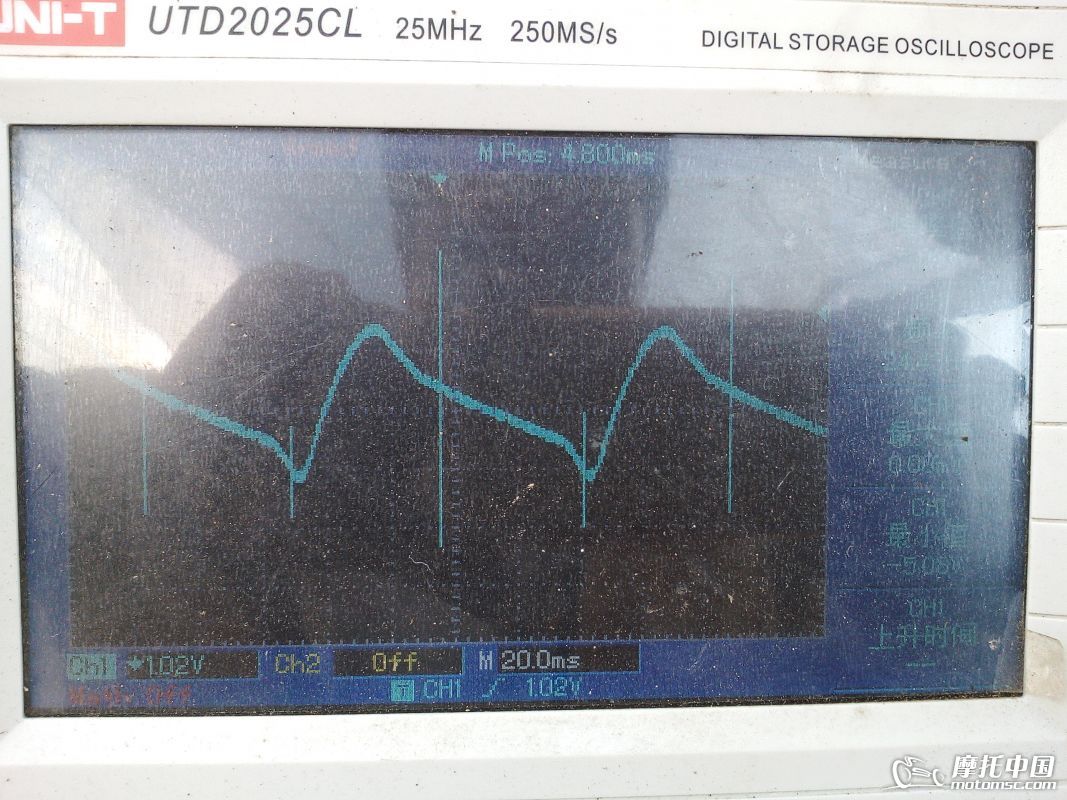

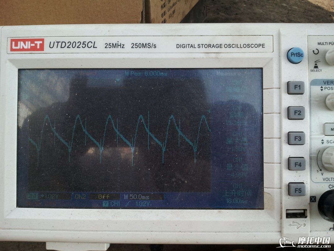

    今天接修了一辆建设沐风,偶尔难着车,清洗了化油器并调整,更换火花塞后做了个进气压力波形,怎么是这样,请给看看 IMG_20160704_161221.jpg IMG_20160704_162142.jpg 谢谢

    这个是不是负压被高压干扰了啊
    发表于 2016-7-5 06:47:20 指尖摩托手机 | 显示全部楼层
    看起来是吸气快结束,还有就是示波器检测低频率信号感觉容易显示不需要干扰波,估计是示波器问题,我的似乎也有这竖线干扰。

    把示波器反相关掉试试
    发表于 2016-7-5 08:10:30 | 显示全部楼层
            波形反相关掉,传感器没有加装滤波电路,太毛刺。这个波形没有太大问题。

    你把7805和探头离高压线远一点就可以了.

    我曾发过一个贴子,图形和楼主的样,正如龙版主所说,远离高压线图形就会正常
