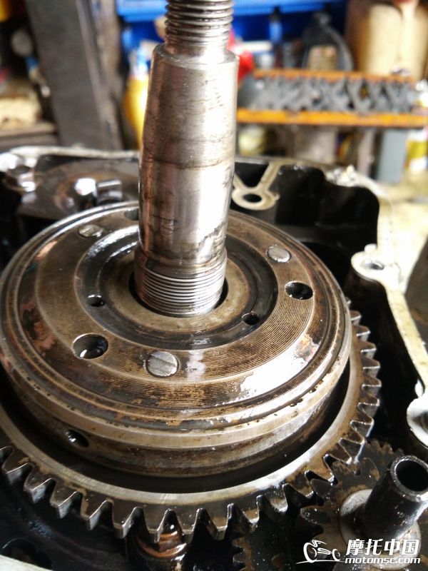

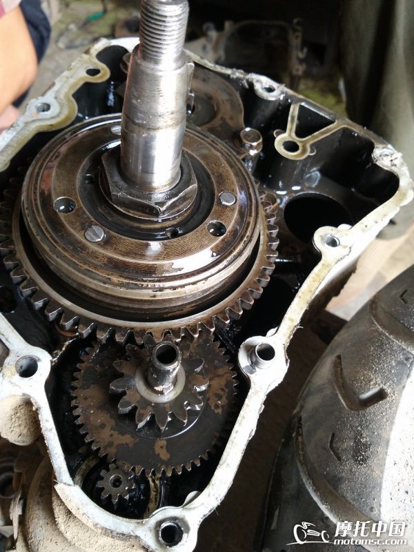

            一辆佳影125踏板车,刚刚大修不久,出现怠速异响,类似于凸轮轴轴承损坏或曲轴轴承损坏的响声,但是这种响声只在怠速和低速时响,高速时却很正常。
           在排除凸轮轴和曲轴大头连杆的故障后,只的抬下发动机继续寻找故障根源。
           卸掉磁电机和正时链发现里面很脏,机油不达标。
             继续分解,在卸掉曲轴偏箱时发现了故障点。

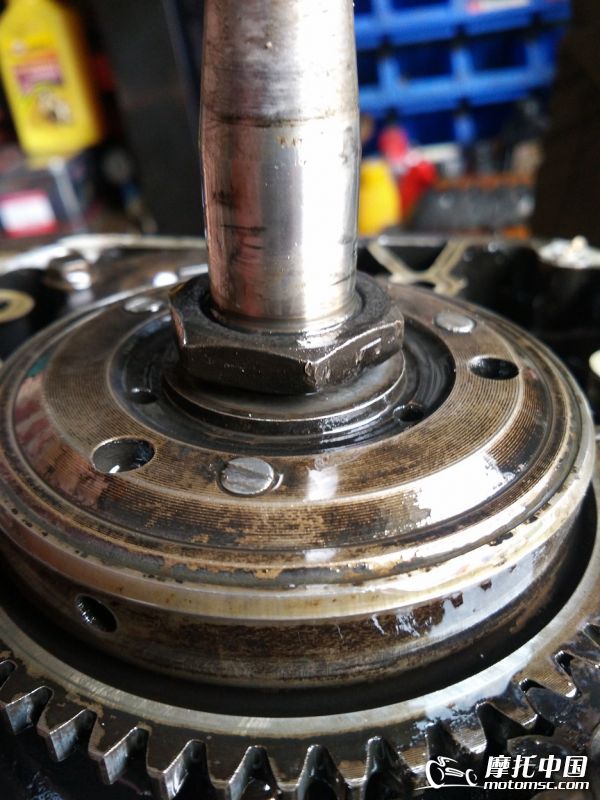

         超越离合器的锁紧螺丝松动,引起的异响。
       用手都能拧下来。
      在维修中定要注意细节,以免带来不必要的重复工作。

    没错 超越离合器锁紧锣丝松动就是象曲轴轴承过度磨损的哪种震动和声响
    没及时发现后果会很严重

    车厂像这样重要的部件螺栓都带胶上的,少有的壮见。
    发表于 2016-7-9 09:25:41 | 显示全部楼层
    装配主要螺丝要用螺丝胶

    组装时用螺丝胶也好管键的拧紧
