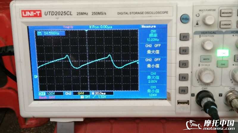

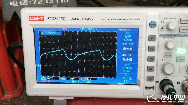

    一个是故障的波形,一个是处理故障后的波形,大神帮忙看看波形有没问题

    发表于 2016-7-14 21:24:26 | 显示全部楼层
    第2张是故障波形

    发表于 2016-7-15 21:06:25 | 显示全部楼层
    我是对比其他帖子发的波形分析  是混合器没调好    不对请老师斧正

    发表于 2016-7-15 21:40:37 指尖摩托手机 | 显示全部楼层
    混合器稀
     楼主| 发表于 2016-7-15 21:47:29 指尖摩托手机 | 显示全部楼层
    摩托医生 发表于 2016-7-15 21:40
    混合器稀
    你把进排气调得比较紧,然后示波器试试
    发表于 2016-7-15 21:57:31 指尖摩托手机 | 显示全部楼层
    笨鸟先飞 发表于 2016-7-15 21:47
    你把进排气调得比较紧,然后示波器试试
    兄台的意思此车气门过紧了?
     楼主| 发表于 2016-7-15 22:06:05 指尖摩托手机 | 显示全部楼层
    摩托医生 发表于 2016-7-15 21:57
    兄台的意思此车气门过紧了?
    是的,你可以把正常的车人为破坏,然后……
