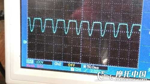

    各位大侠帮忙看看这个波形什么问题

    化油器混合气没调好

    龙版主看到发动机有问题吗

    只看到波形形状.看不到电压轴.不好讨论

    继续拍的图

    化油器同进气量要检查一下.

    换化油器之后的波形,我也是晕了,知道坏了,不知那里坏了

    进气量检查没有?空滤上进气口有个胶塞.那里有无问题.

    混合器稀了,主要找有没有漏气的地方

    看这张图气门间隙也得检查一下.
