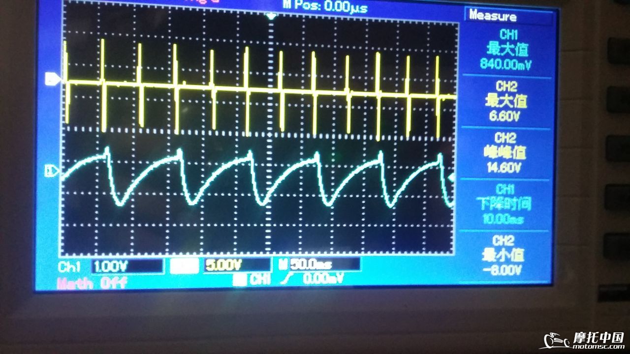

    宗申125跨踦车进气负压波形,看图

    这个负压波形基本没有问题,建议时基调节到20ms档位来观看。

    这个波形可以没什么问题

    好好好,波形弄的不错

    这车的进气门关闭角较cg125的可能略迟。
