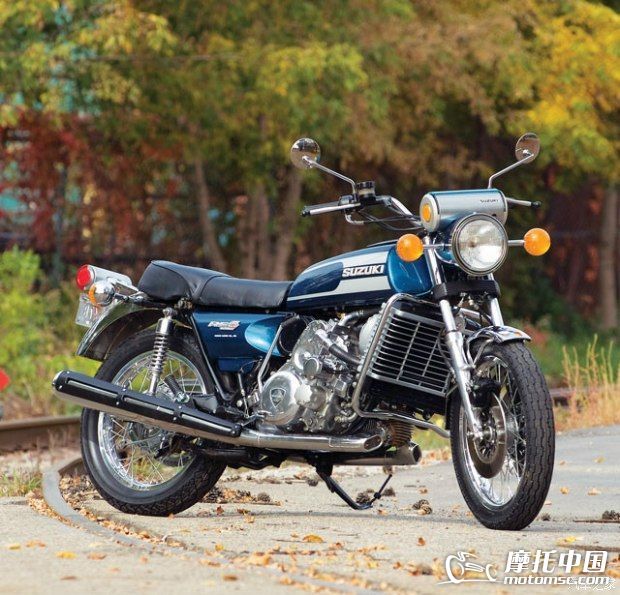

    有谁知道配图摩托车采用的是何种发动机?
     楼主| 发表于 2016-7-25 22:50:35 | 显示全部楼层
    看来没有人知道呀
     楼主| 发表于 2016-7-25 22:50:57 | 显示全部楼层
    提示一下,这是一种极其少见的发动机
    发表于 2016-8-12 19:23:31 指尖摩托手机 | 显示全部楼层
    爱摩托 发表于 2016-7-25 22:50
    看来没有人知道呀
    我也想知道呢,应该是两缸或三钢的吧,水冷的。
