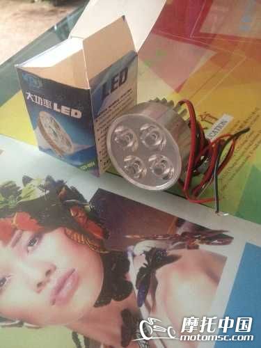

    今天笔者给电动自行车安装了LED前照明灯,为什么开灯后轮电机会动一下,不解求大师解答
     楼主| 发表于 2016-7-24 09:47:44 指尖摩托手机 | 显示全部楼层
    这种的
    发表于 2016-7-24 10:07:51 | 显示全部楼层
    窜线了,或者是地线连接不好
    发表于 2016-7-24 12:27:49 | 显示全部楼层
    干扰了。
     楼主| 发表于 2016-7-24 17:44:34 指尖摩托手机 | 显示全部楼层
    以上都试了还不行,还有哪种可能呢?
    发表于 2016-7-24 22:09:02 指尖摩托手机 | 显示全部楼层
    没改之前不会吗?那就重点检查你说拆的部分了。车子会不会很老?看看大灯线路有没有跟转把线路磨破相接的地方。

    发表于 2016-8-1 16:30:30 指尖摩托手机 | 显示全部楼层
    换个好好点的转把试下.多数是干扰
    发表于 2016-10-7 22:36:10 | 显示全部楼层
    换个小点瓦的LED灯。我也遇到过换个试试
