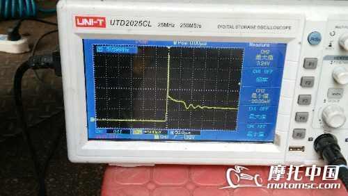

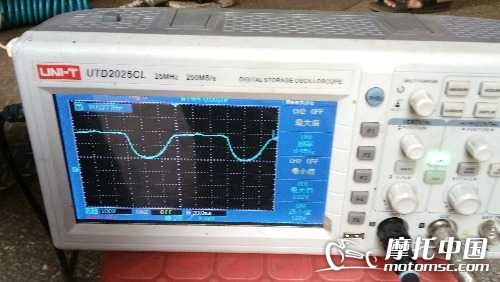

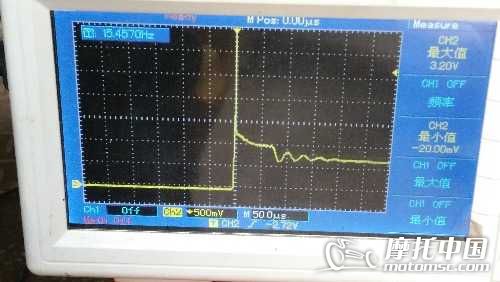

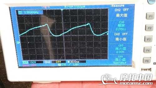

    车的故障没怠速,测的波形是这样的

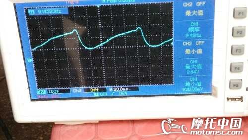

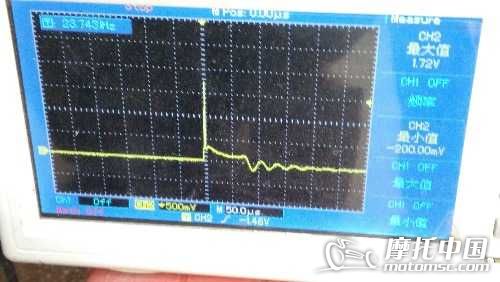

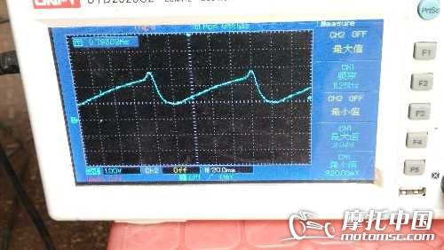

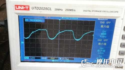

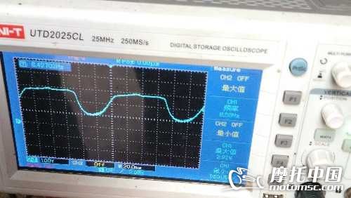

    由于进气过紧,排气过松,火花塞间隙大,调整后是这样的,不对之处请指正

    混合气调的可以
    发表于 2016-8-2 21:59:11 | 显示全部楼层
    进气调松几圈如果多可以考虑换汽门了
