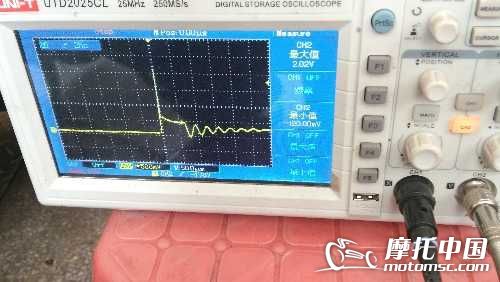

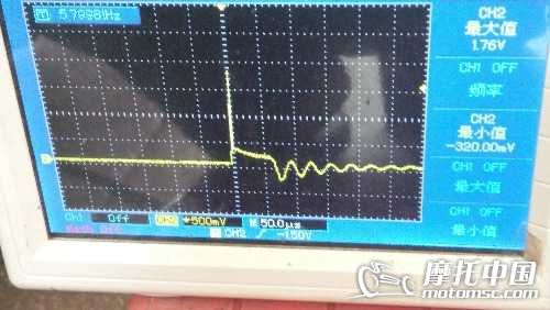

    下面是昨天测得一空滤严重堵塞的GY6发动机波形,看不出来,求帮忙分析
     楼主| 发表于 2016-8-2 09:54:21 指尖摩托手机 | 显示全部楼层
    拆了空滤没变化
    发表于 2016-8-2 10:16:05 指尖摩托手机 | 显示全部楼层
    进气量能满足怠速时.波形是不会有太大的变化.要看中高负荷下的波形
     楼主| 发表于 2016-8-2 11:33:29 指尖摩托手机 | 显示全部楼层
    谢谢龙版主
    发表于 2016-8-2 16:09:47 指尖摩托手机 | 显示全部楼层
    路过龙版主说的对。
    发表于 2016-8-3 12:57:14 | 显示全部楼层
    空滤堵塞从进气压力波形上是看峰峰值。
