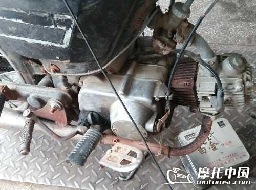

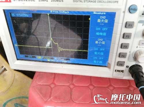

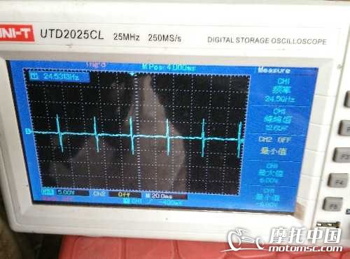

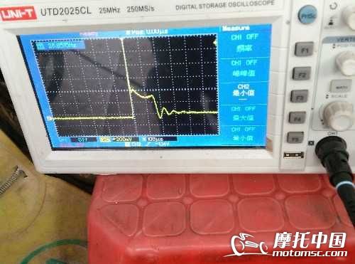

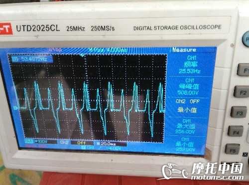

    今天接收一辆JH70,车主反映启动正常行驶没力,试车只感觉车辆动力时好时坏,力度不够,发动机声音低沉,测得波形是这样的,请各位欣赏

    第一张是怎么回事?!没接好吗?
     楼主| 发表于 2016-8-11 22:37:07 指尖摩托手机 | 显示全部楼层
    龙行天下 发表于 2016-8-11 22:33
    第一张是怎么回事?!没接好吗?
    这是低压线圈波形,我也觉得奇怪,可能探针忘记调档位
     楼主| 发表于 2016-8-11 22:40:10 | 显示全部楼层
    当时想波形不是这样的应该探针没调×10档
     楼主| 发表于 2016-8-11 22:49:29 指尖摩托手机 | 显示全部楼层

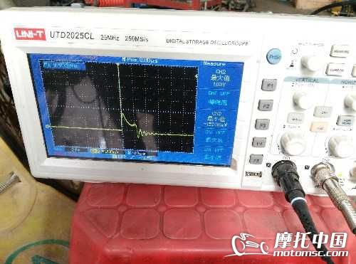

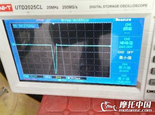

    龙版主你说是不是高压包不行
    发表于 2016-8-11 23:14:38 指尖摩托手机 | 显示全部楼层
    笨鸟先飞 发表于 2016-8-11 22:49
    龙版主你说是不是高压包不行
    为何这么讲?
    发表于 2016-8-11 23:22:37 指尖摩托手机 | 显示全部楼层
    震荡波是有问题,但和你说的这个故障应该关系不大。
    发表于 2016-8-11 23:28:19 指尖摩托手机 | 显示全部楼层
    震荡波应是电场与磁场相转换的一个过程,震荡幅值和次数不够只能说转换效率差一点。但动力不会有那大们引响吧?

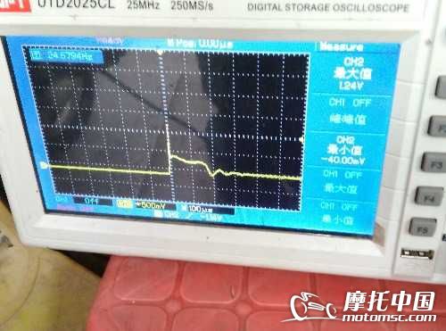

     楼主| 发表于 2016-8-12 07:49:48 指尖摩托手机 | 显示全部楼层
    再换高压包波形是这样的
     楼主| 发表于 2016-8-12 07:52:29 指尖摩托手机 | 显示全部楼层
    不对图片上传错了
