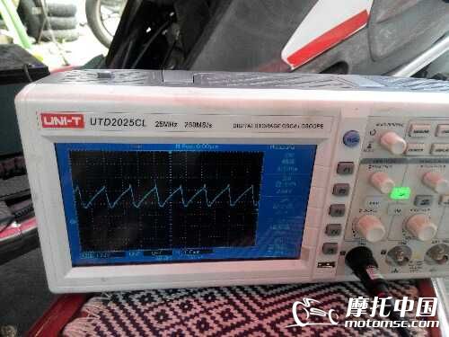

    请大家指点一下海王星压力波形
    发表于 2016-8-22 12:47:08 指尖摩托手机 | 显示全部楼层 |阅读模式
    这车火花塞电极发白,这是凉车波形

    请大师指点车哪有问题?

    楼主看看进气是不是漏气
    发表于 2016-8-22 13:02:03 指尖摩托手机 | 显示全部楼层
    真空泄露
     楼主| 发表于 2016-8-22 13:11:12 指尖摩托手机 | 显示全部楼层
    能否解释一下漏气的波形怎么分析出来的?

    先说明此车具体的故障症状。
    发表于 2016-8-22 23:40:34 指尖摩托手机 | 显示全部楼层
    夏技师 发表于 2016-8-22 13:11
    能否解释一下漏气的波形怎么分析出来的?
    根据波形周期计算出热车怠速约为1500r/min,真空泄露可能性不大。
    发表于 2016-8-23 09:16:26 指尖摩托手机 | 显示全部楼层
    楼主这车应该能走,但怠速低了容易熄火,怠速时高时低,主要看化油器
    发表于 2016-8-23 12:24:39 | 显示全部楼层
    波形有问题
