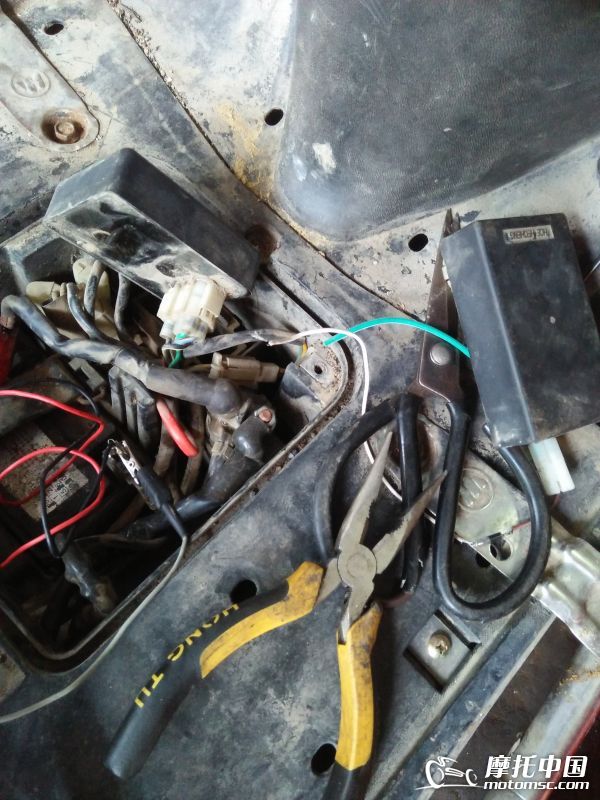

    话说点火器过渡失火由于失火比较快用肉眼是无法看出.如用数据采集系统能够抓出波形,听名字就很高大尚了,更不知是何神器。

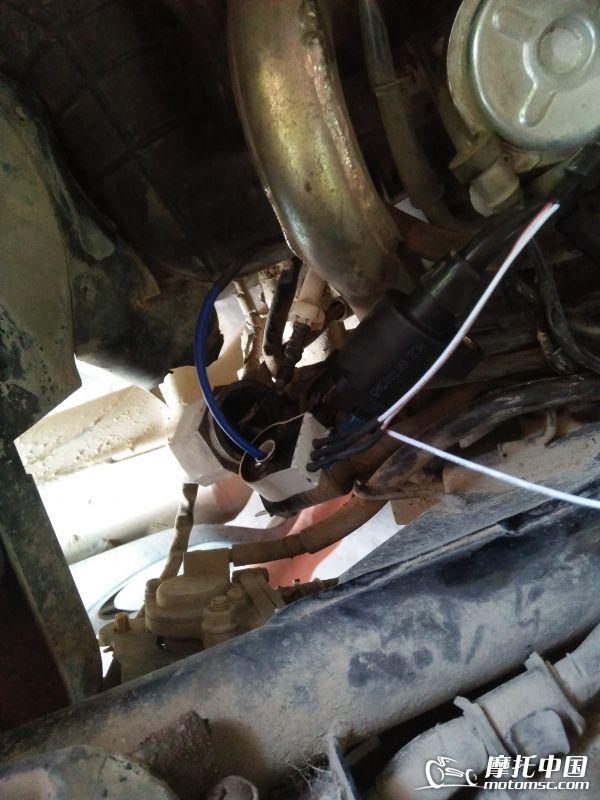

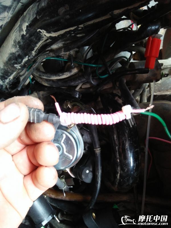

    在一位前辈那寻得一法,利用电流波形看看是否能看个所以然出来。因故为手上没有电流钳子,就地取材用根细线做个简单的电感

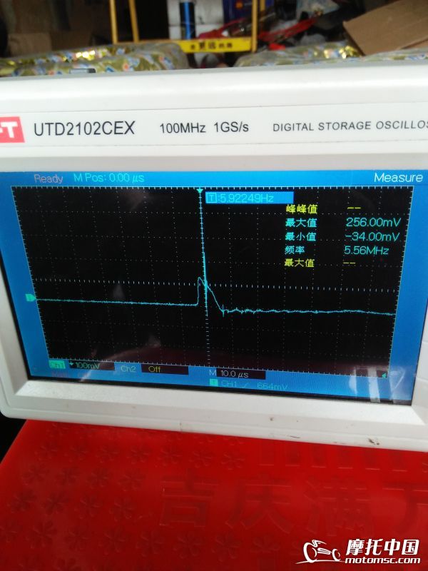

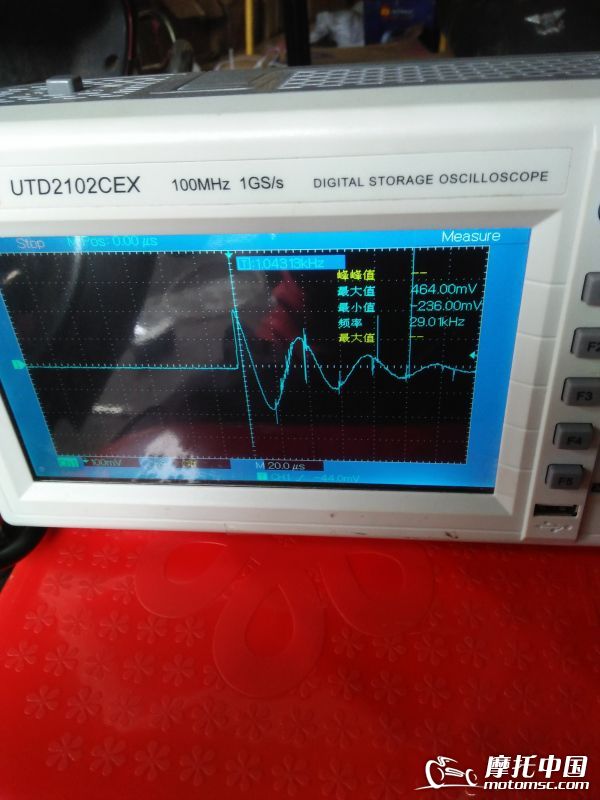

    这是采集到故障点火器初级波形
    电压为300MV.和新点火器对比,感应出来的电压上就有一倍的区别

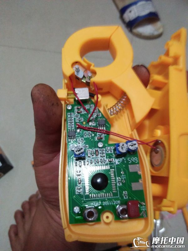

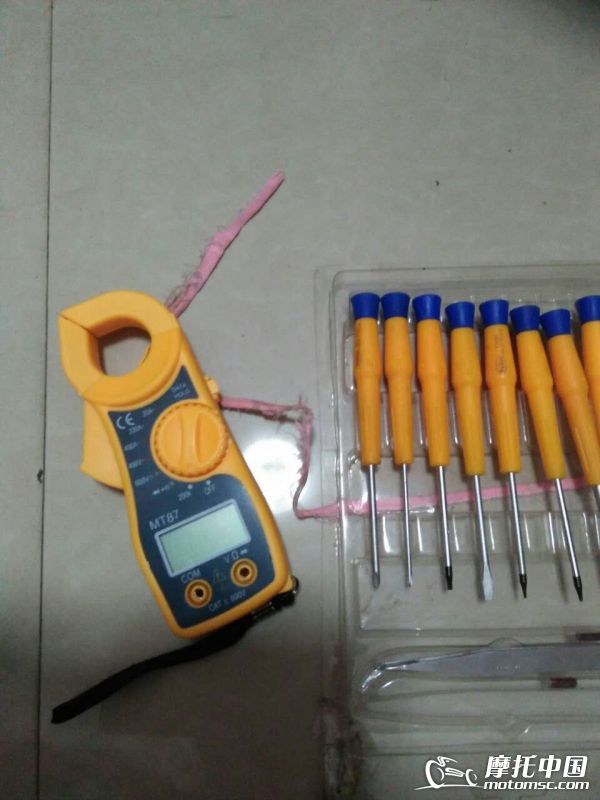

    多少个无眠的晚上,最终下手了一个电流钳,新电流钳到货将其解培
    把钳子上的线圈用线引出来.

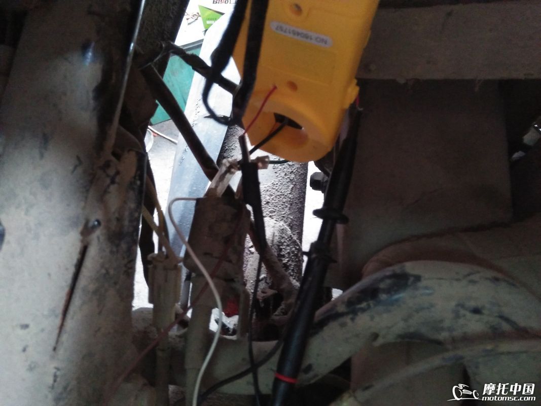

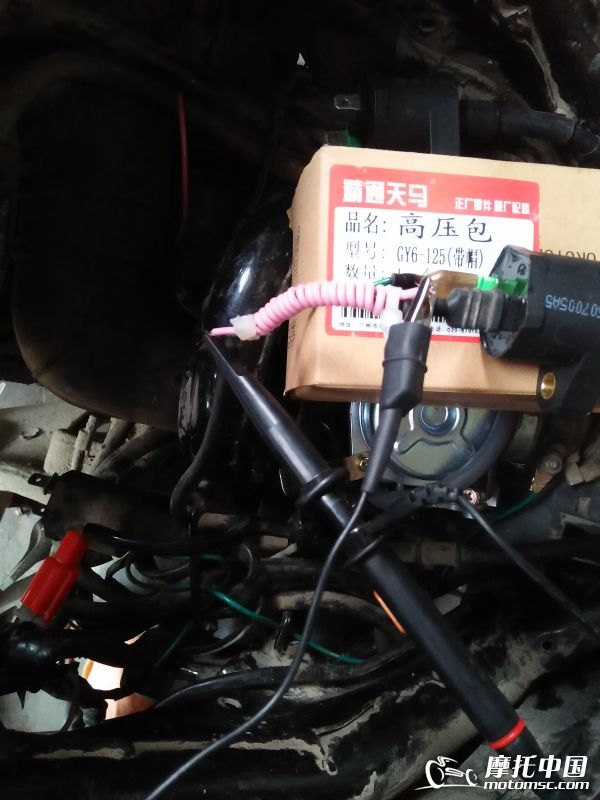

    采集时钳子直接钳在初级线上.示波器表笔勾挂在钳子的引线上.
    看看波形干扰太利害了.

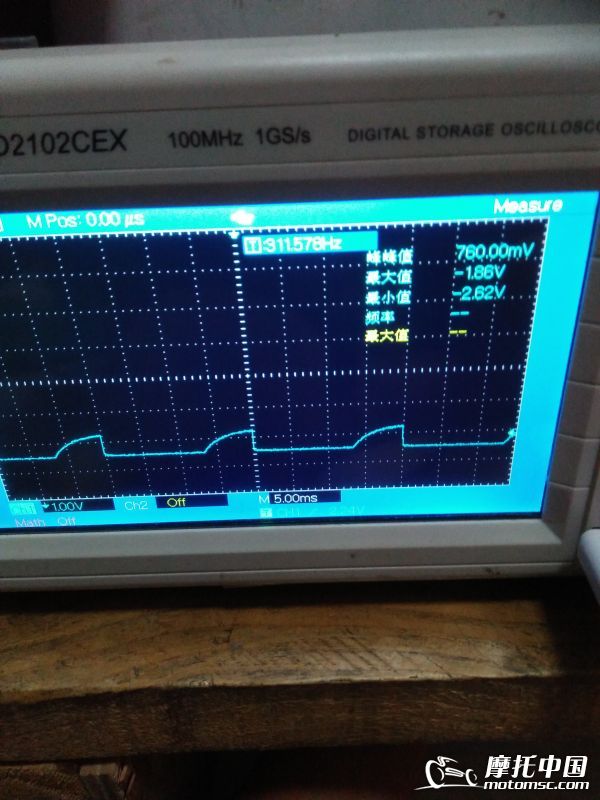

    图上为没有加二极管,后期震当幅度很大.干扰也很历害.而显示的电压换算成电流的话还顺找表效正才能换算.并不是心中理想的玩具.

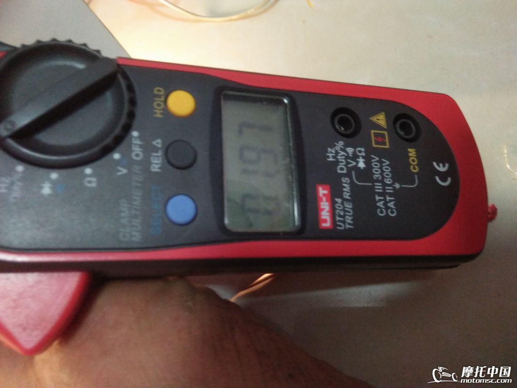

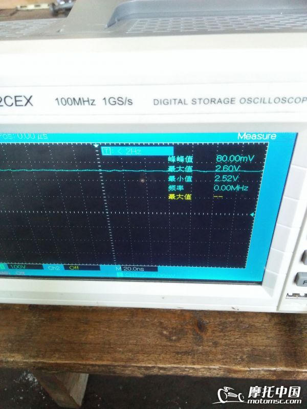

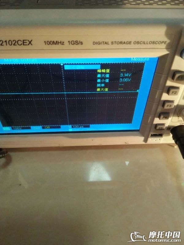

    又寻到一款霍尔穿线式电流感应器.继续下手回来折腾。这种传感器有四个针角,
    分别为 +5V电源. G地线  O  信号  R基准电压,R这个针角可以不要.结好线后用直灯泡做实验,测得为1.97A电流.
    示波器显示为3.14V
    也就是说此传感器0安电流时电压示波器显示为2.6伏. 5安时为1.5V

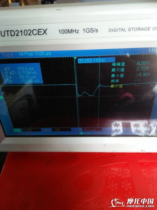

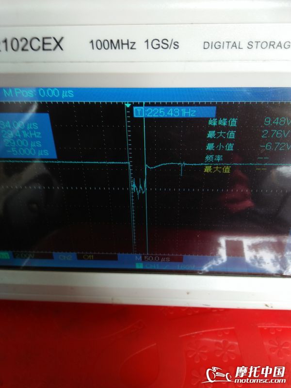

    如果是2A的电流流过,感应出来的电压就是2.6+0.6=3.2V.这个就好换算多了.同样找了一电容故障点火器做测试
    持续时间只有35US.
    而新的点火器虽然在电流上相差不大,但持续时间上一眼就能看出如下图
