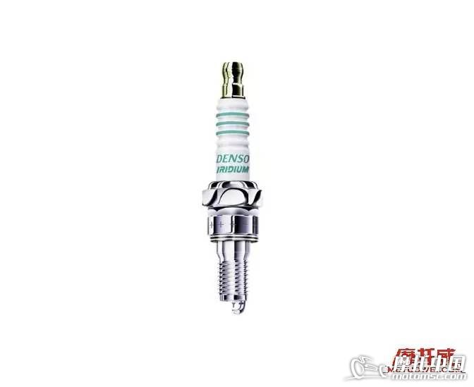

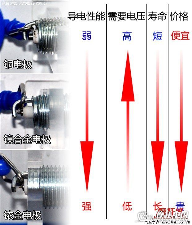

    材质的选择:不同级别的火花塞材质也有很大区别。基本上常见的材质由低到高级别为:铜、镍合金、白金、铱金。不同材质的火花塞导电性能不同,耐热性越好,因此级别越高,对于发动机的负荷越小,寿命也会更长,但自然是一分钱一分货。小编在此推荐大家购买您能买到的最高级别火花塞。毕竟,这个小小的零件更换周期算是非常长了,并且让您爱车的发动机运转更顺畅,何乐而不为呢?不过,如果您只是想单纯地降低成本,选择与原厂火花塞相同的材质也可以。但注意,一定不要比原厂的级别还低......

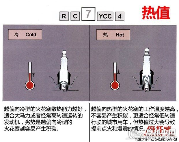

    接下来我们聊聊热值。热值可以理解为火花塞的散热能力,由数字表示。不过每一个厂家对于自己火花塞热值的表述不同。这点在购买不同品牌的火花塞时要多问问经销商。热值越高,代表火花塞的散热性越好,为“冷型火花塞”,热值越低则相反,为“热型火花塞”。火花塞在工作时需要一定的温度,过热或过冷都对发动机不利,因此在选择时,一定要参考原厂要求的火花塞热值。但如果经常激烈驾驶,发动机温度非常高的情况下,可以适当选择高一度的热值,有助于火花塞散热,保护发动机;但注意,就算是特别温柔的驾驶方式,也不要选择低于厂家规定的热值。

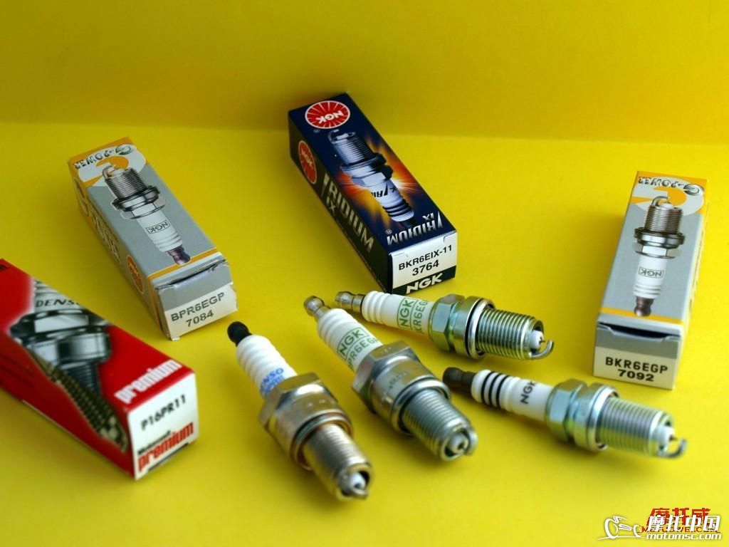

    接下来就是最重要的型号选择。爱车适用的火花塞型号可以通过各大火花塞的国内外官网上查询到,但这一点仅限于进口或合资车型......纯国产摩托车目前还没有发现能搜索到的。如果搜索不到该怎么办呢?小编在玩汽车更换火花塞时,如果遇到特别“葛”的火花塞,有一个好办法:选好了想要更换的品牌、材质、热值后,拆下要更换的火花塞去比划一下。对比螺纹的长度、直径、电极的长度。尺寸合适,不同的品牌型号也是可以通用的,但在这里需要注意一下,对比时一定要仔细。
    购买时,一定要注意辨明真伪。我们可以从包装的精细程度、火花塞表面的做工来粗略观察。好的火花塞,做工不会太糙。但毕竟没有所谓的“火眼金睛”,最好的办法是找到有厂家授权的实体经销商去购买。虽然网购非常方便,但要知道我国遍地假货,假的火花塞在市场上“格外流行”,一定要注意。劣质的火花塞不但无法达到性能上的要求,还有几率损坏发动机。谁都不希望因小失大,唯有小心谨慎。
