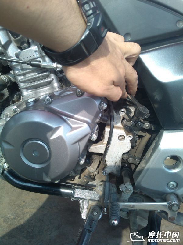

    拆了边盖,卸下传感器,一层一层的解除小链轮的固定,注意里面那个30的大螺丝劲儿很大,用加力杠气动扳手或者电动扳手拆会方便的多,都是正丝(我一直以为是反丝)。

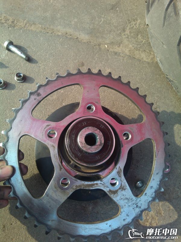

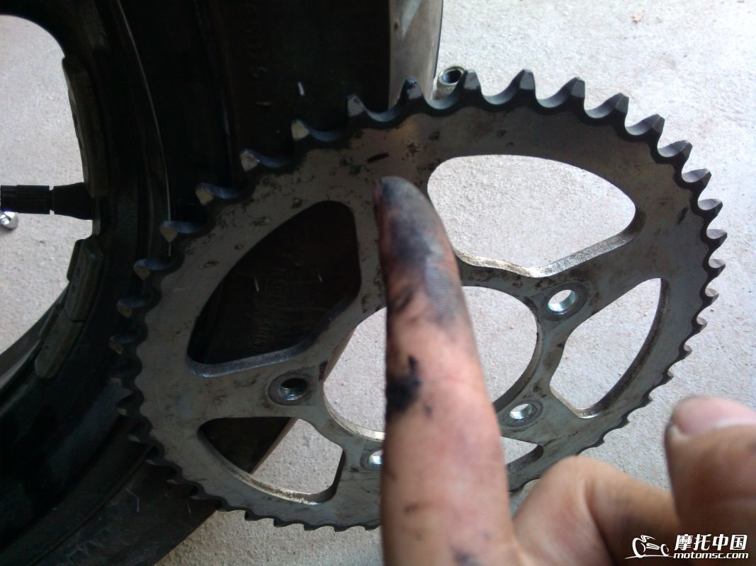

    可以看到不对称的磨损情况,其实也无需更换,反过来用就可以了,磨完了这一边磨另一边去~这是跑了1.6W公里的状态。

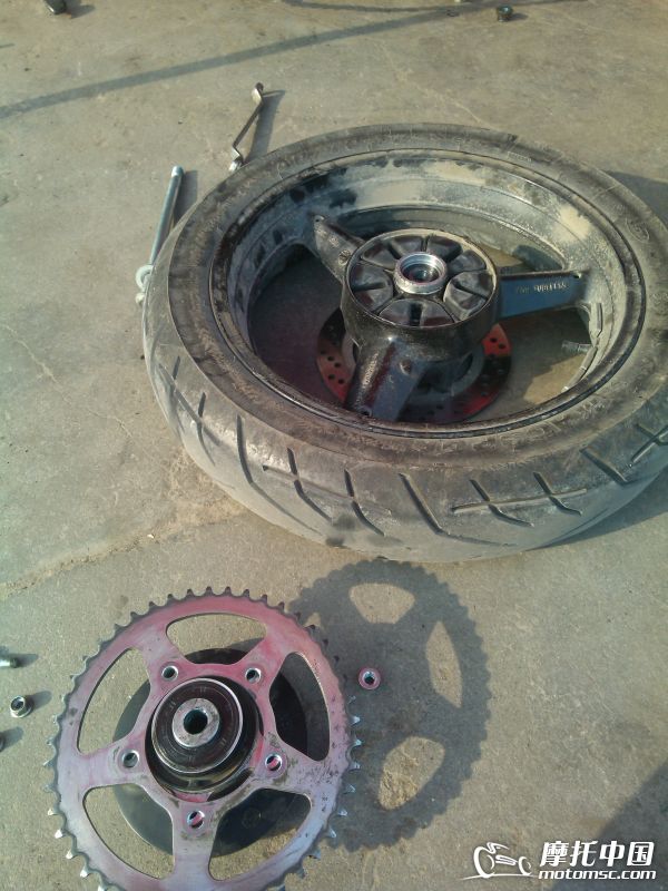

    这还不算完,拆个利索吧,后牙盘也给他反过来用~
    拆了擦干净,反过来按上去~
    后泥瓦跑的很脏了,这个样子洗起来很方便~当天下午装起来原地实验的时候,却发现了新问题~~~

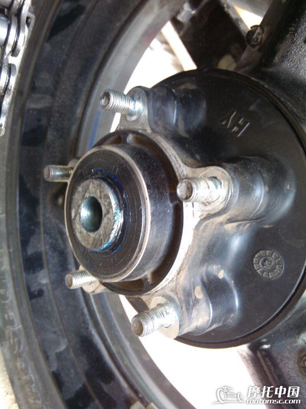

    可能是后链轮安装的不好,导致链轮中心面跟后轮中心面不平行(主要是链轮轴跟后轮轴不垂直),中速空转的时候车把左右抖动,本来是因为磨损有点前后点头结果变成了左右哆嗦,,给驾驶安全带来了隐患,由于天色已晚,只能第二天再说~
    第二天在家自己又给找了平衡,给最低点做了记号,买了18的白铁皮(0.18mm厚)做了几个垫片来调整,最低点的垫了3涨,相邻两个各垫了一张。

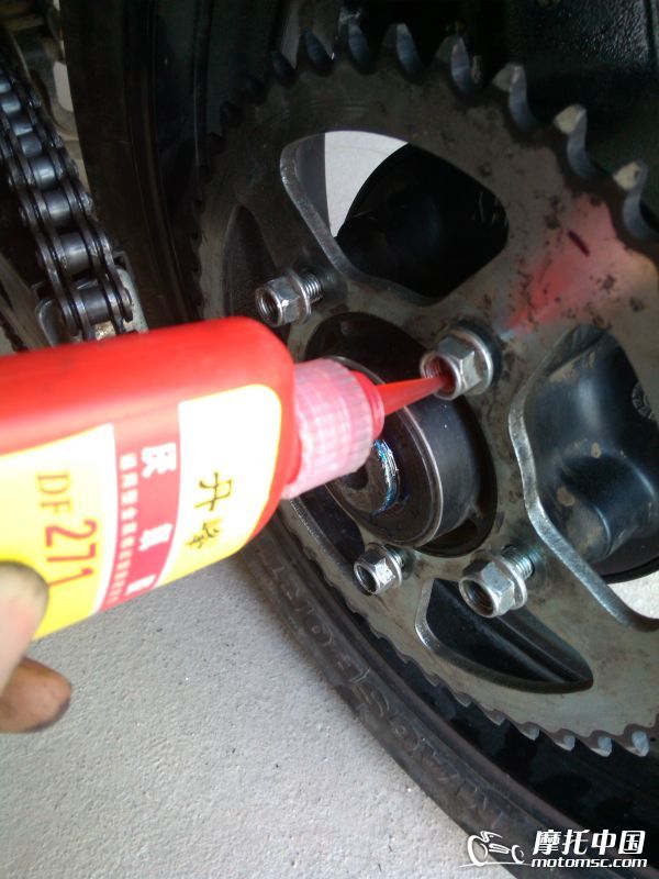

    就这样安上去再找一次平衡,确认平行度小于0.1mm,满意了,。
    装完了以后原地又试了试车,空转的时候前后左右的抖动几乎都没有了,比较满意,等跑3W的时候可以换三件套了。
