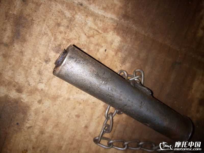

    我先说说我的方法,刚开始修车的时候我安装锁片需要2个人,一人往下压我往里放,不方便,有时候就我自己安装就愁死了,后来左想右想想出一个办法,那就是把气门锁片先放进去,然后压上一层破丁基胶内胎,再用一个合适的长套筒压住内胎,用锤子一敲套筒就搞定了,这个方法我用了15年了,感觉不错。

    谢谢夸奖
