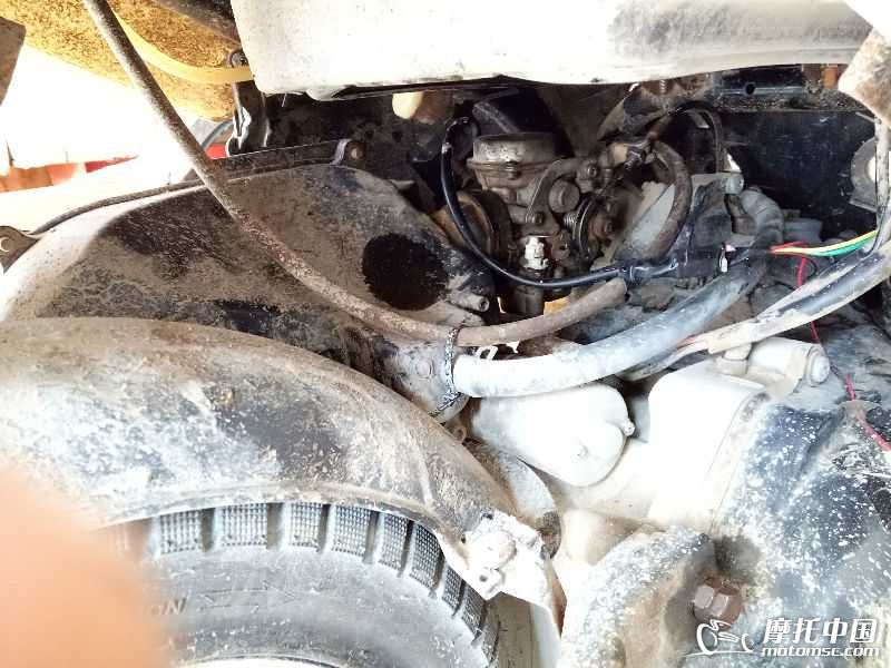

    雅马哈巧格加速泵有点阴油。每次跑过高速。骑的时间久了。就看见加速泵有油迹,还有汽油味很重。这加速泵里油封是不是坏了。哪里有没有卖的这种油封。

    应该是个O型圈买中修包里有呕型圈你试试

    最好换化油器

    我拆开是个整体橡胶。我打了密封胶。整个都涂满了。干了以后。随着加油门也很有弹性。不会破裂。暂时没有渗油的样子。

    密封圈坏了吧
