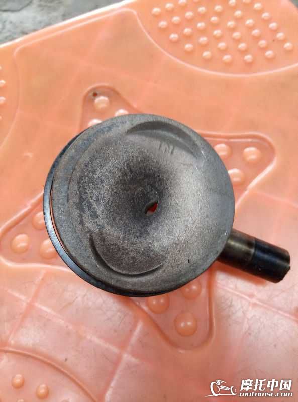

    这活塞怎么啦
    发表于 2016-11-2 10:35:19 指尖摩托手机 | 显示全部楼层 |阅读模式
    一三轮车起动无缸压,拆开活塞成这样了,是质量问题还是爆震温度过高烧熔的,换套新的再会这样吗?
    24827
    24827
    发表于 2016-11-2 13:43:07 | 显示全部楼层
    是不是火花塞太长了?如果不是就是活塞质量不行
    发表于 2016-11-2 15:59:27 | 显示全部楼层
    主要是质量问题
    发表于 2016-11-2 20:07:31 | 显示全部楼层
    质量问题
    发表于 2016-11-2 21:53:31 指尖摩托手机 | 显示全部楼层
    主要质量,其次点火早,混合气过稀
    发表于 2016-11-3 01:51:22 | 显示全部楼层
    还真没遇到过 长见识了
    发表于 2016-11-3 12:04:03 | 显示全部楼层
    没碰到过,质量问题吧
    发表于 2016-11-3 16:21:47 | 显示全部楼层
    有异物
    发表于 2016-11-3 19:15:40 指尖摩托手机 | 显示全部楼层
    异常高温
    发表于 2016-11-3 21:25:54 指尖摩托手机 | 显示全部楼层
    第一次见,奇葩
