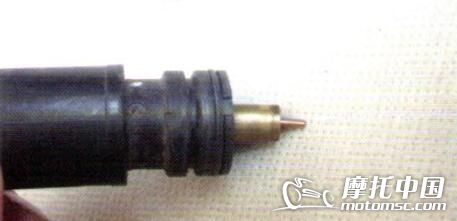

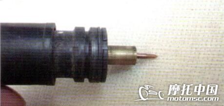

    为验证判断结果,另用一蓄电池的正负极分别接到化油器自动加浓阀的两根线上,10分钟后再启动摩托车,车辆一触即发。将故障车化油器加浓装置分解,同样采用蓄电池的正负极接到化油器自动加浓阀的两根线的方法仔细检查发现,该化油器自动加浓阀行程过长。
    由于化油器自动加浓阀座口与进气口相通,这样就无形中降低了气缸内的真空度,更加重了发动机启动的难度。在其他同型号化油器(系其他故障)上寻找到化油器自动加浓阀,清洁后装上。连接与化油器自动加浓阀接线及油管、负压管等。在冷机状态下,按动摩托车启动按扭,发动机瞬间一触即发,这个难启动故障终于被顺利排除。
