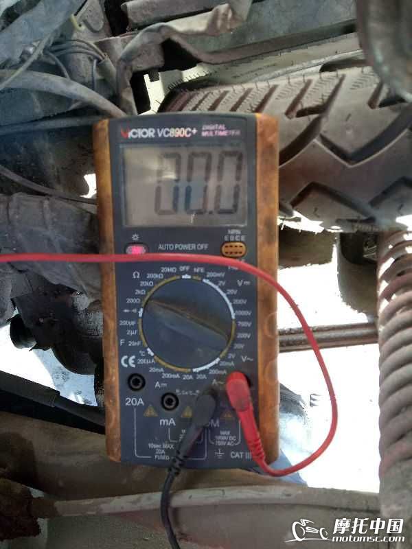

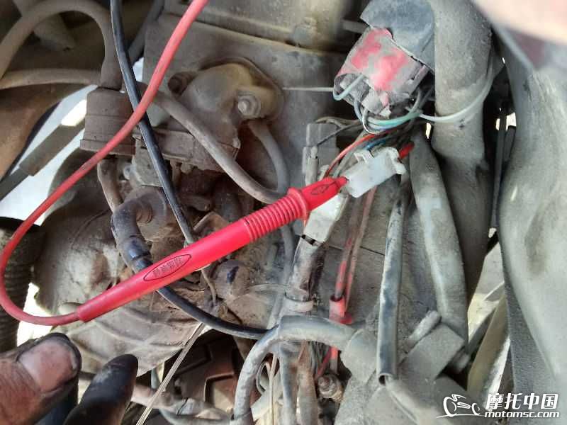

    今天接了一辆50小踏板电启动无法使用,检查发现电瓶已坏,更换电瓶后还是无法使用,用万用表电阻档200欧检查发现电瓶负极到发动机搭铁线阻值过大如图1,查电瓶负极到发动机搭铁处负极线阻值有所下降但还是过大图2,使用CG125马达线从电瓶负极到发动机重新走了一条搭铁线后测的阻值为0,按启动按钮一触即发
