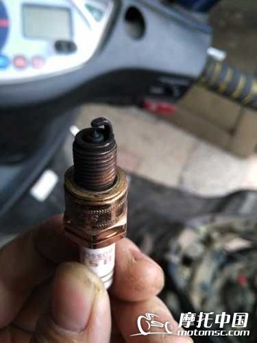

     楼主| 发表于 2017-2-3 09:20:06 指尖摩托手机 | 显示全部楼层
    这是刚换上三天的火花塞,拆出来后还是湿的,现在干了,发黑

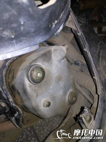

     楼主| 发表于 2017-2-3 14:49:55 指尖摩托手机 | 显示全部楼层
    锦衣夜行 发表于 2017-2-3 13:33
    是不是凸轮轴上面的逆转减压出毛病了
    发动机是这样的,不知道有没有这个装置
    发表于 2017-2-3 18:20:05 指尖摩托手机 | 显示全部楼层
    qubiao427 发表于 2017-2-3 14:49
    发动机是这样的,不知道有没有这个装置
    把缸头盖拆下来应该能看到有没有
