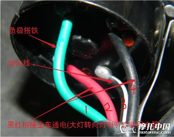

    • 摩托车电门(锁除开龙头锁等这种机械锁)控制电路的有几个档?
    (个人手感感觉一个档就是打开全车电路仪表盘灯亮)
    其他车友一般4线锁,一根接地,一根熄火线,两根电瓶供电线
    老弟我最诱惑的当然是这电门锁里边到底是个怎么设计的?
    先就这样,我自己再研究研究

    正极线,进电门锁前是红色,出去就是黑色了。转到熄火位置,黑白线就接通绿线对地短路。不知道对不对
    发表于 2017-3-1 23:12:33 指尖摩托手机 | 显示全部楼层
    我赞上几位,我观点是这电门我须懂,线路收费才好收票子,装防盗器,电喷才能搞钱。有上来进电红,出去分路黑,断路熄火黑白,搭铁我环保绿。对不!

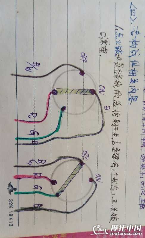

    发表于 2017-3-2 11:10:28 指尖摩托手机 | 显示全部楼层
    结构原理图
