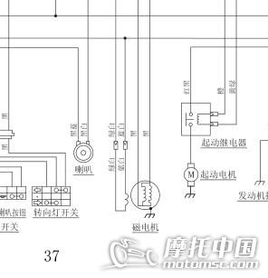

    今天看见豪爵银豹车的电路图磁电机只出来两根线有点想不通,豪爵发动机习惯性不都是三相5根线吗?
    补图吧

    上图,豪爵银豹好像没有三相吧

    电路图磁带机除了触发线两根还有另外两根接了整流器,应该不是三相

    老大哥已经补图了,你帮我参考参考

    单相全波,大部分风冷125火150都是这种

    原来是这样子,刚刚百度了一下全波和半波。全波就是磁电机线圈匝数多发电量大,大灯用电瓶供电,能不能简单的这样子理解?

    对,我接触的三轮比较多,现在125以上的三轮都采用全车直流供电(有的点火除外),单相全波或三相全波磁电机

    一看就是单相线圈
