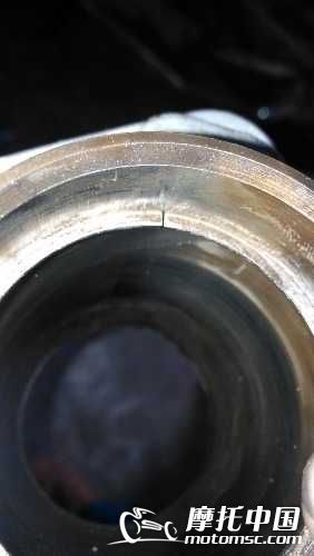

    铃木125提速慢没劲  缸压低  燃烧室倒机油进去缸压明显增高

    在排除气门不漏气的情况下有这么几点,仅供参考。
    1气缸分69与71的,不通用的。
    2活塞分3款
    3缸垫厚度也不同
    找找看总会找到原因的。

    没有什么不通用,都是原装的

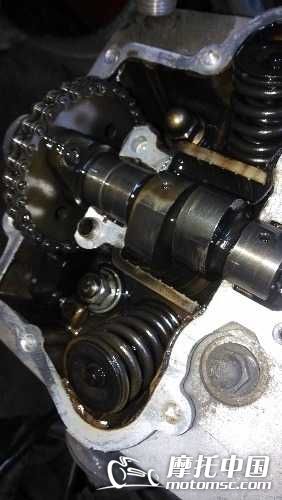

    不是缸筒失圆就是气门漏气

    用汽油试几分钟之后排气门有轻微渗透   底座都没湿透
