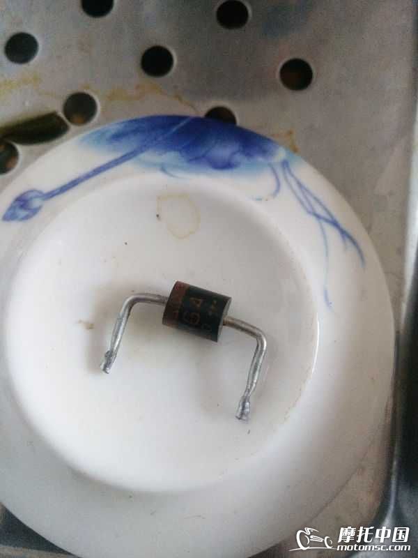

    这个是我在充电器上拆下来的

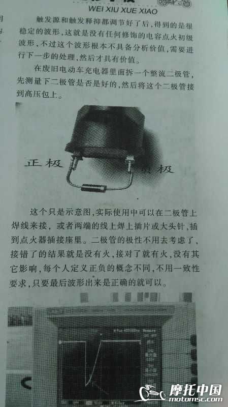

    这个东西我不知道叫什么,我是在贴子里看到的,可我现在怎么也找不到那个贴了,这个是装在高压包后面的,不知道有没有用。请懂的师傅们教一下我们这些小虾们,我在这代表所有不懂的小虾谢谢您了

    贴子上忘了拍照,现在补上去

    两端接上电线和夹子,用的时候一夹就行
    发表于 2017-3-10 21:46:18 指尖摩托手机 | 显示全部楼层
    二极管这是
    发表于 2017-3-10 21:46:25 指尖摩托手机 | 显示全部楼层
    这个叫二级管,单向导通,你这个用在整流部分,叫整流二级管

    谢谢,我会努力学习电子知识的

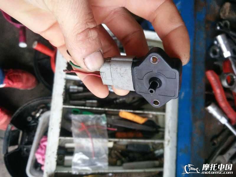

    我买我买的压力传感器昨天到的,还要一个三级管,不知去哪找了。三个插脚的,是这个吗

    超哥,小弟还是不知道怎样来改装进气压力传感器,求赐教,

    楼主进气压力传感器那里买的。

    再买个7805稳压管,带字一面朝上,左边12V正极,中间负极,右边5V输出
