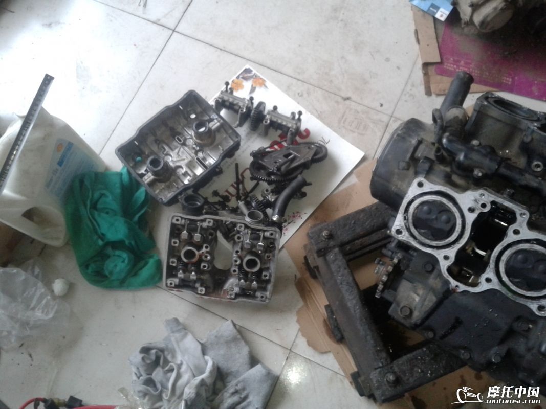

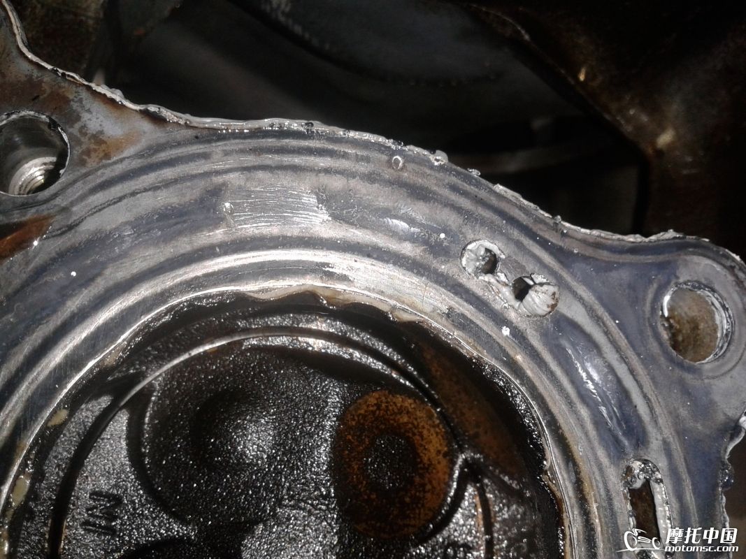

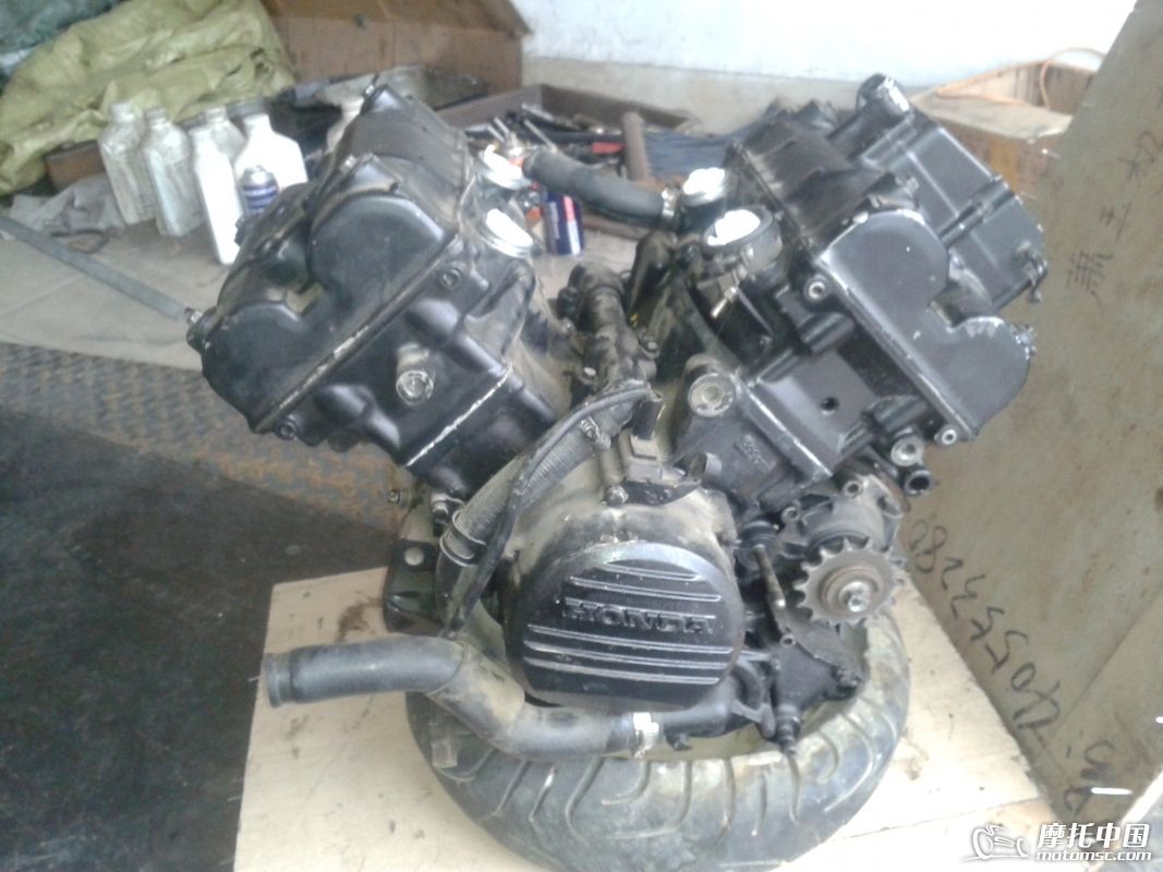

    先从缸头开始。

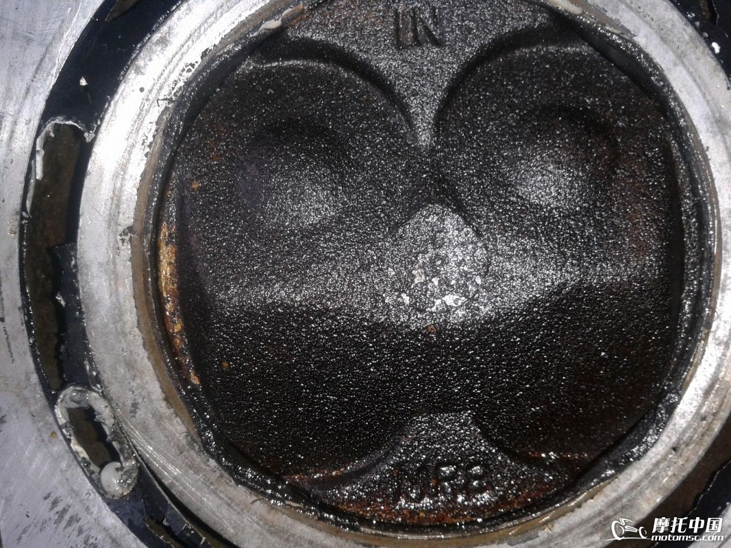

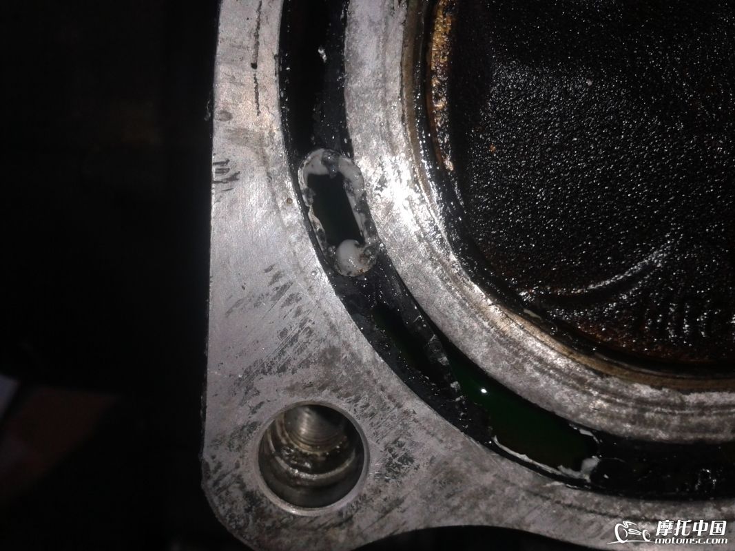

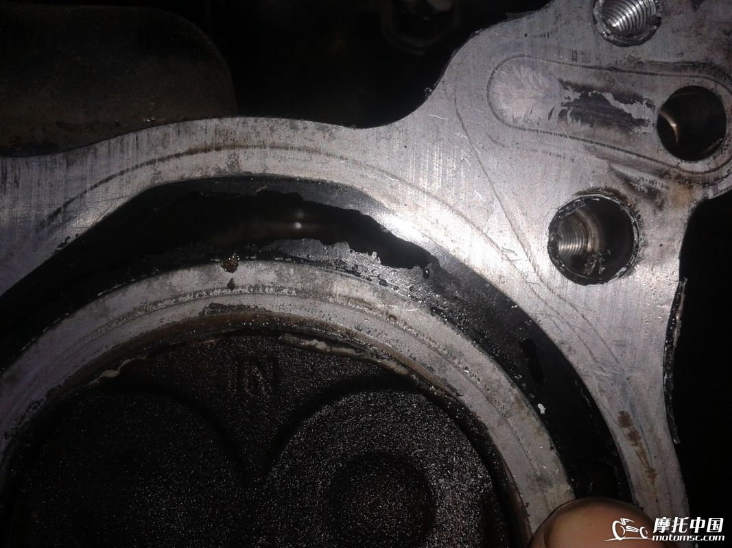

     楼主| 发表于 2017-3-26 18:14:17 | 显示全部楼层

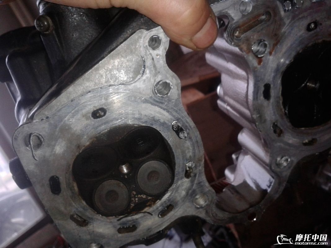

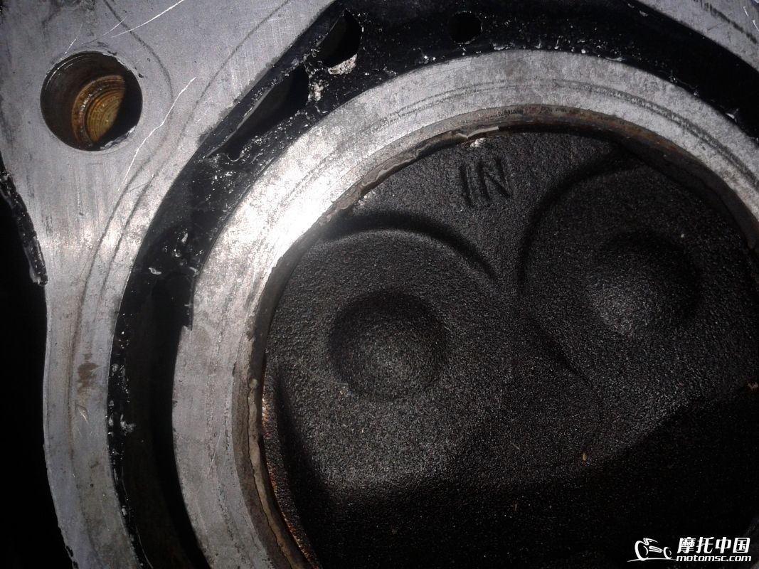

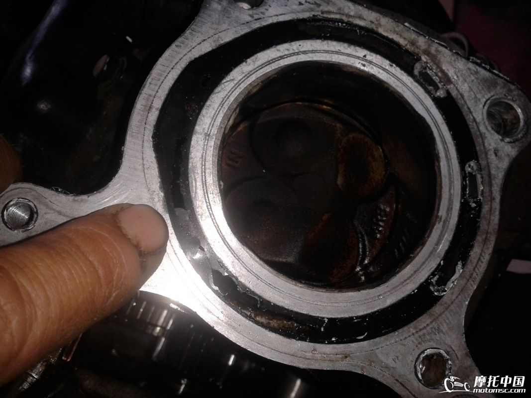

    缸头安装时密封胶过度,导致部分水道阻塞,空车时高转速轰过油门,导致活塞顶气门,拆解后还发现,1   4缸窜机油现象较重。

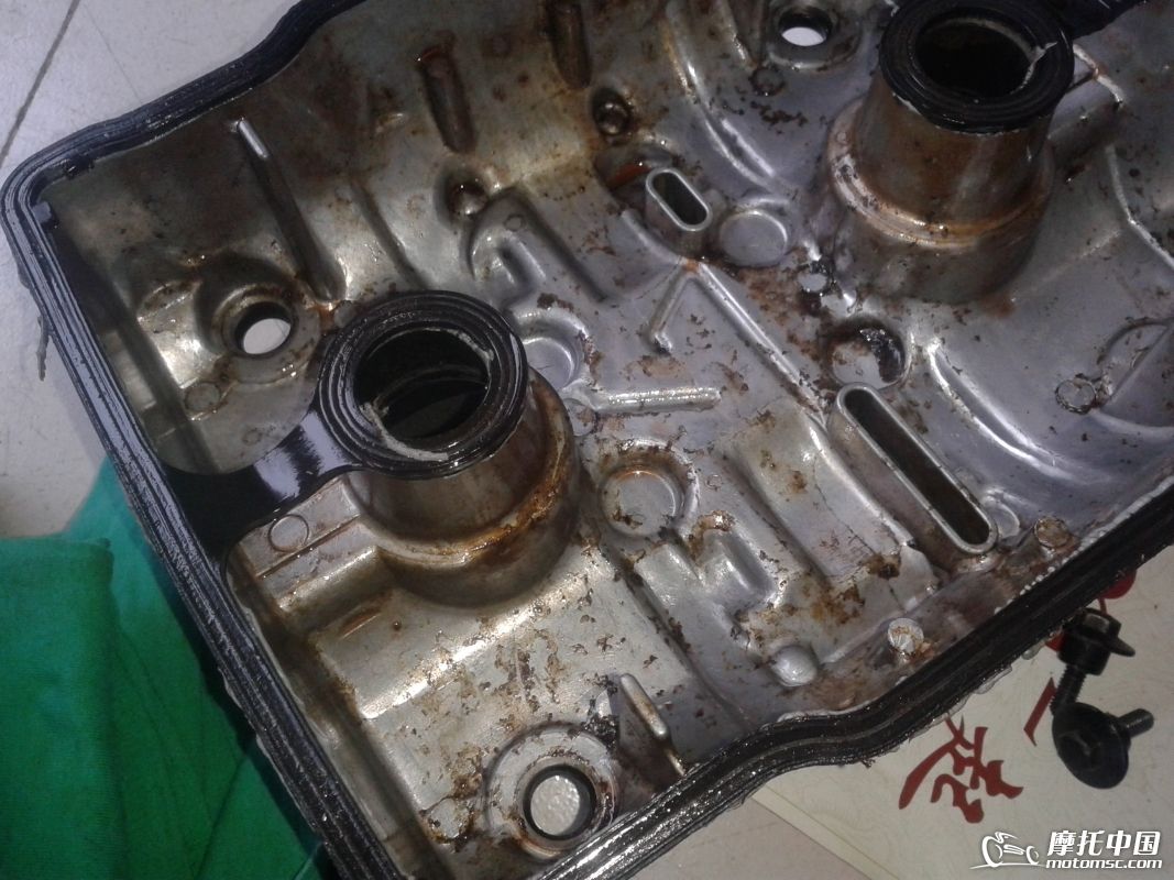

     楼主| 发表于 2017-3-26 18:20:01 | 显示全部楼层
    详细图片。

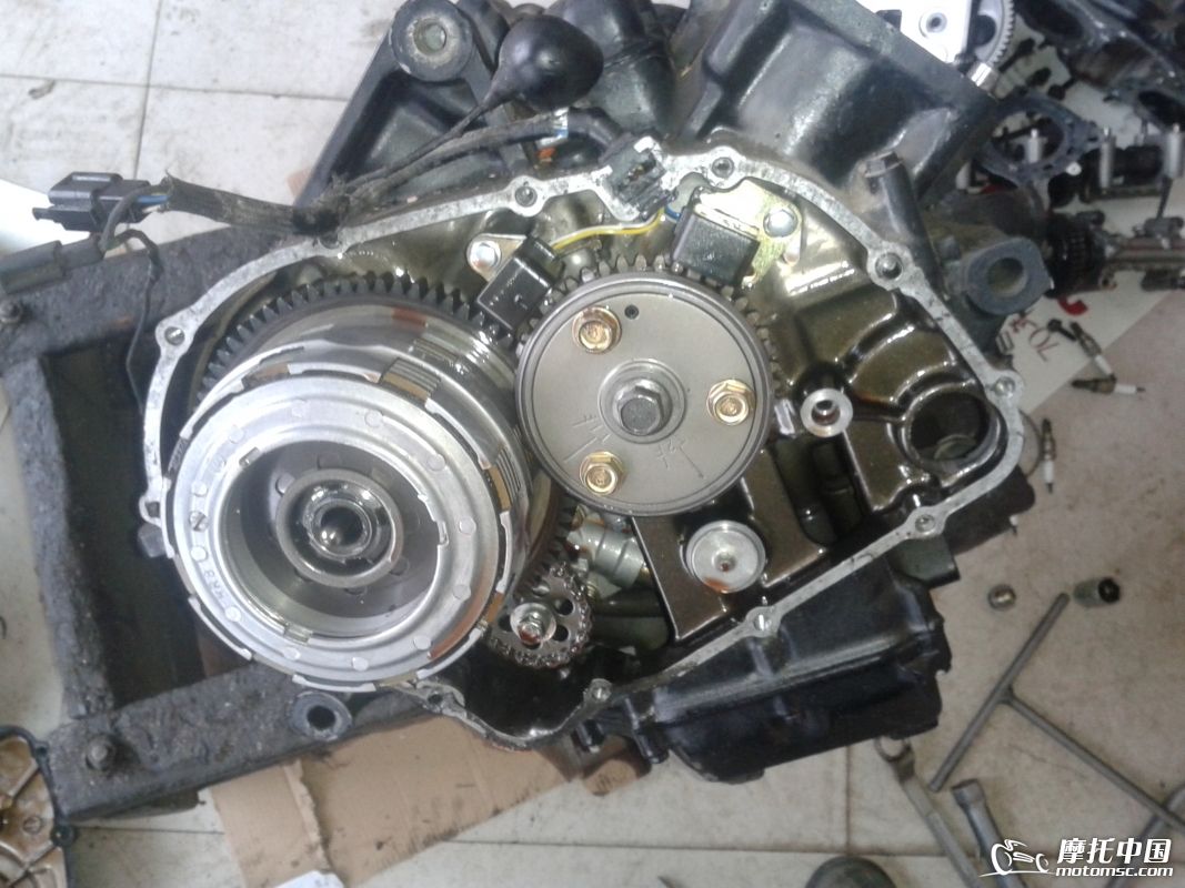

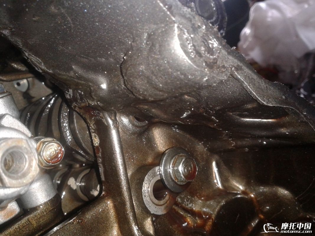

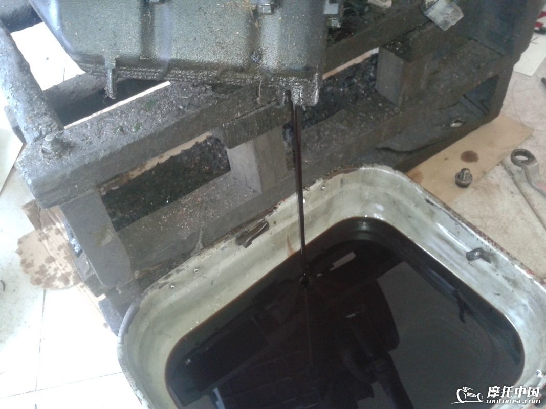

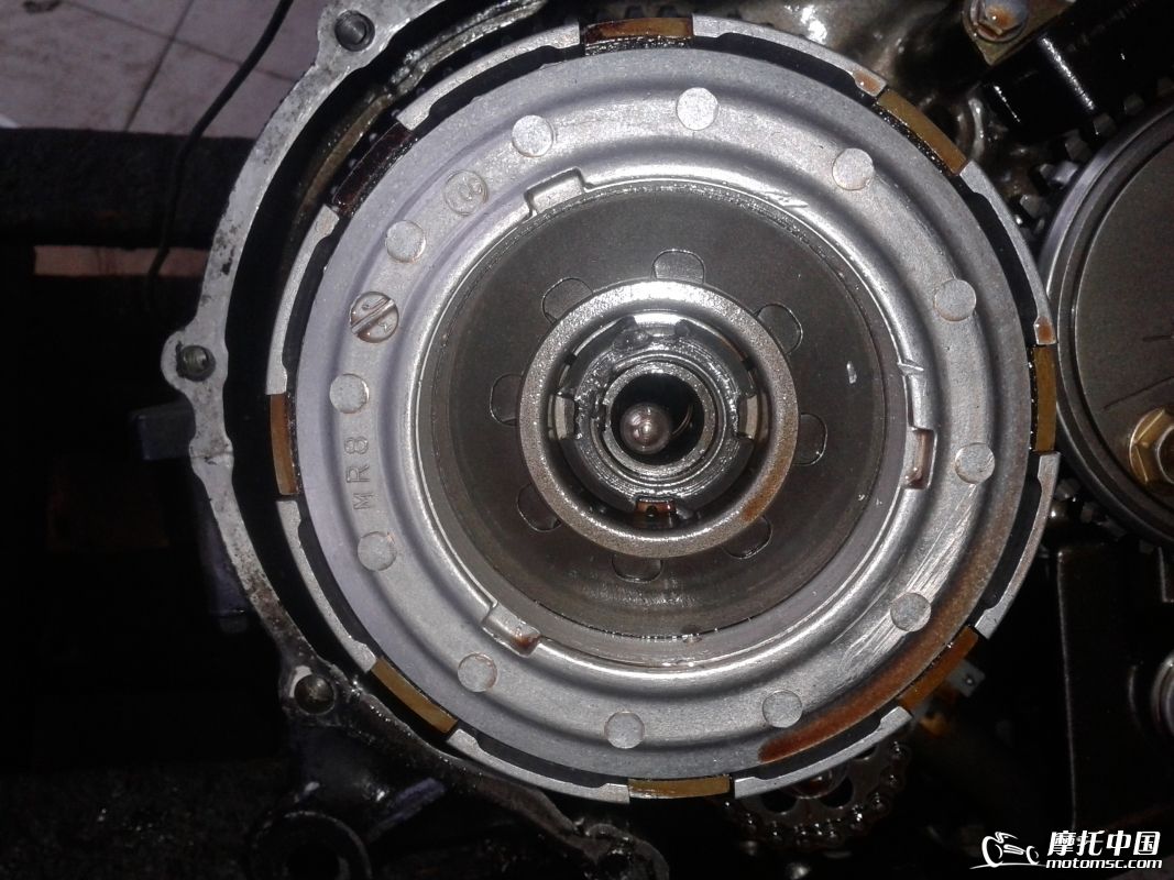

     楼主| 发表于 2017-3-26 18:24:39 | 显示全部楼层

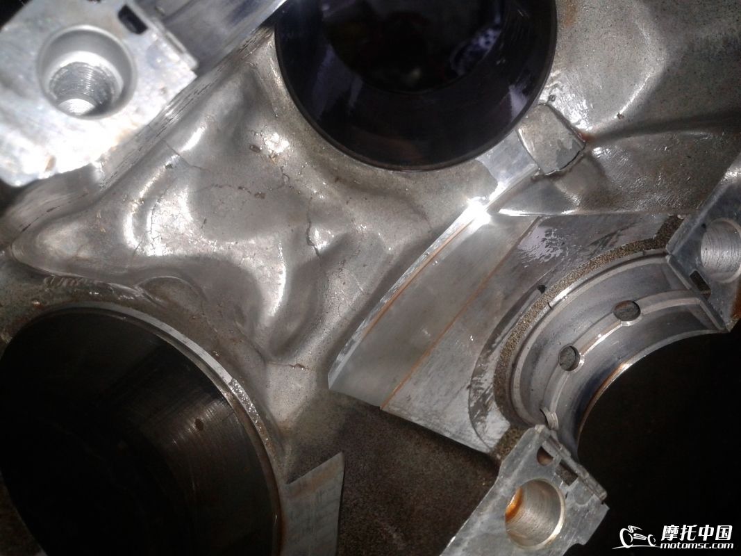

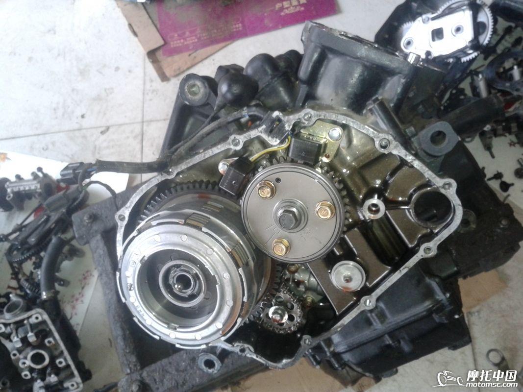

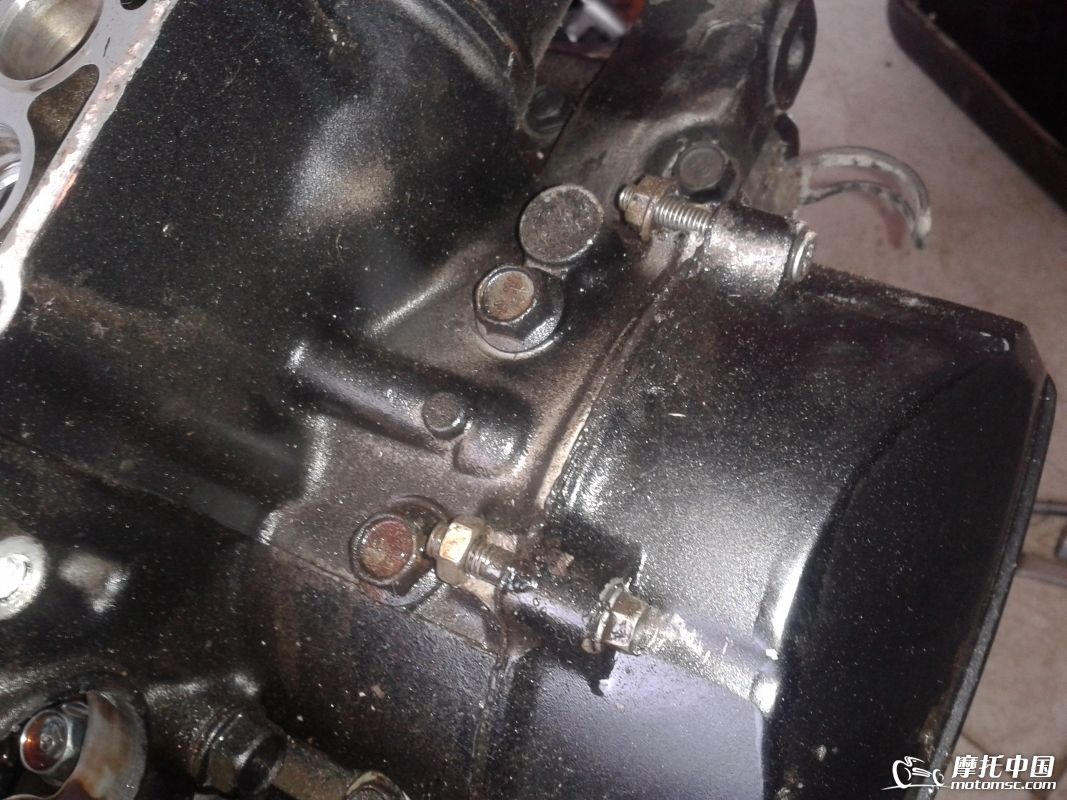

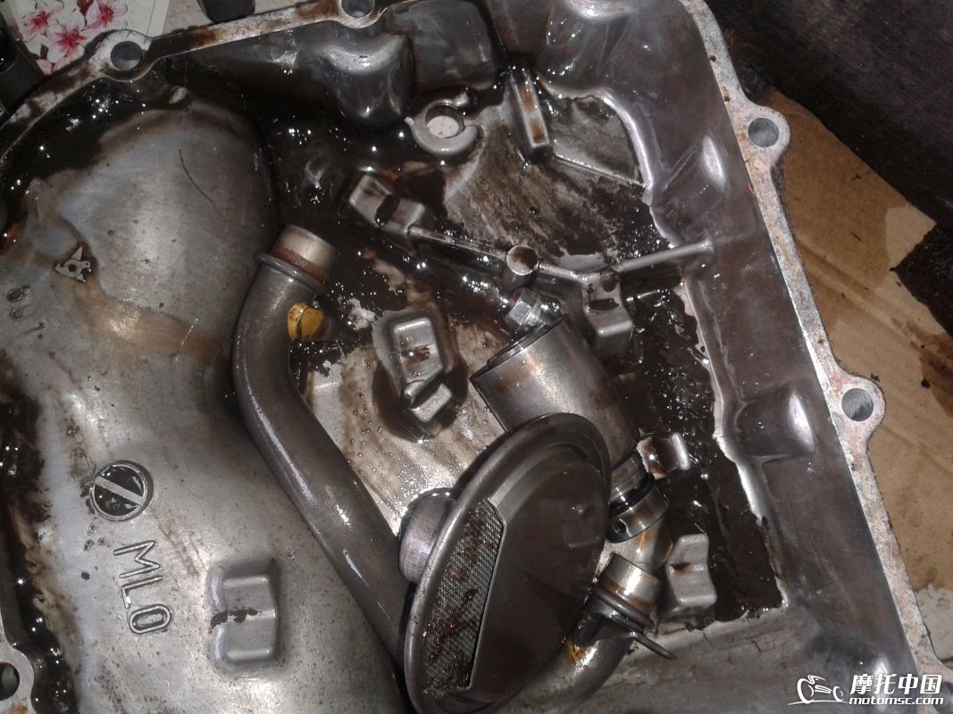

    放掉机油,继续拆解,离合曾被人暴力拆过,磁电机箱体有破损。

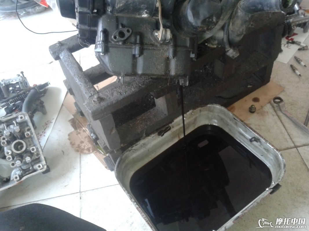

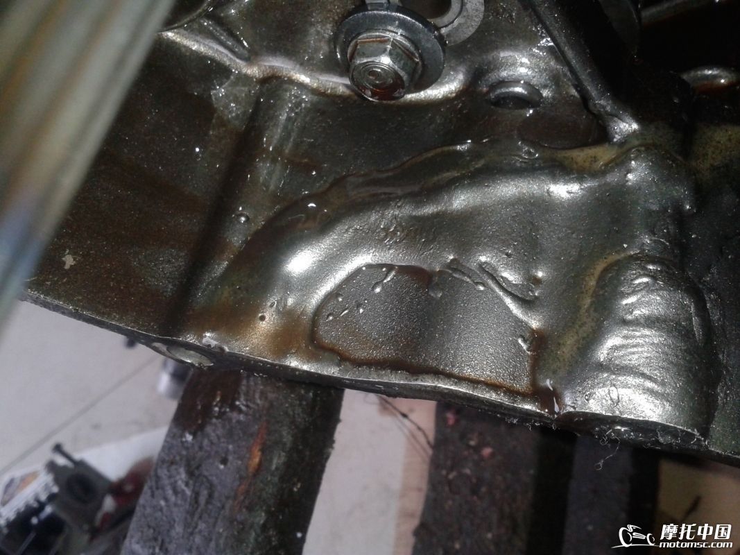

     楼主| 发表于 2017-3-26 18:30:54 | 显示全部楼层

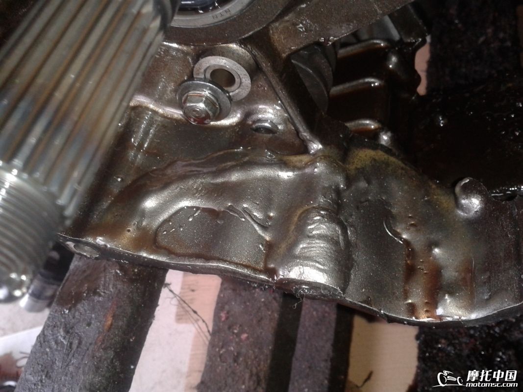

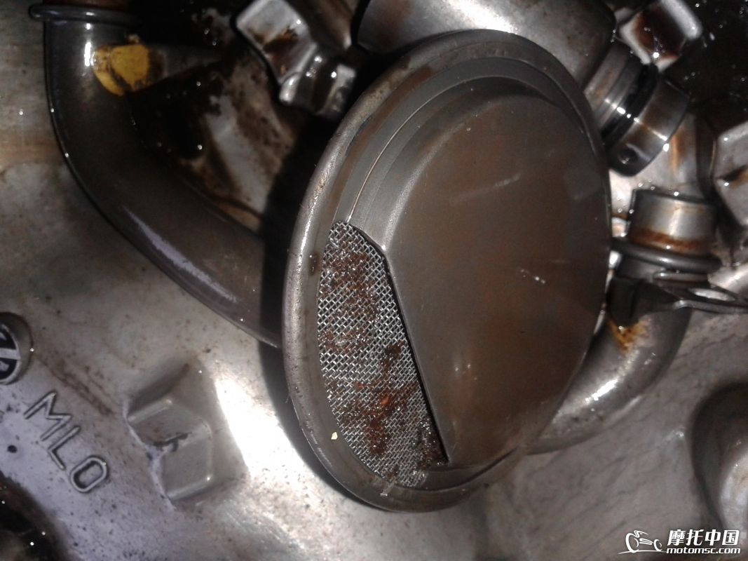

    机滤长期不换,箱体破损焊接,油底壳较脏。

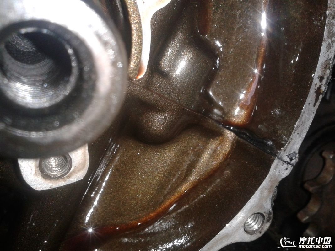

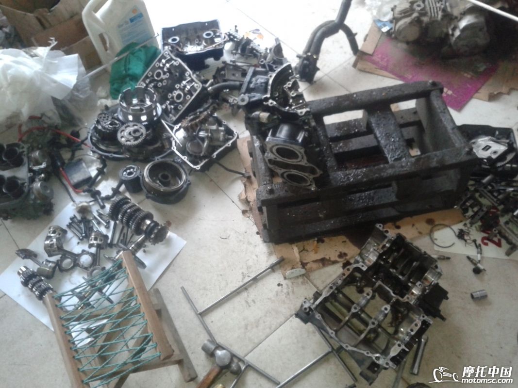

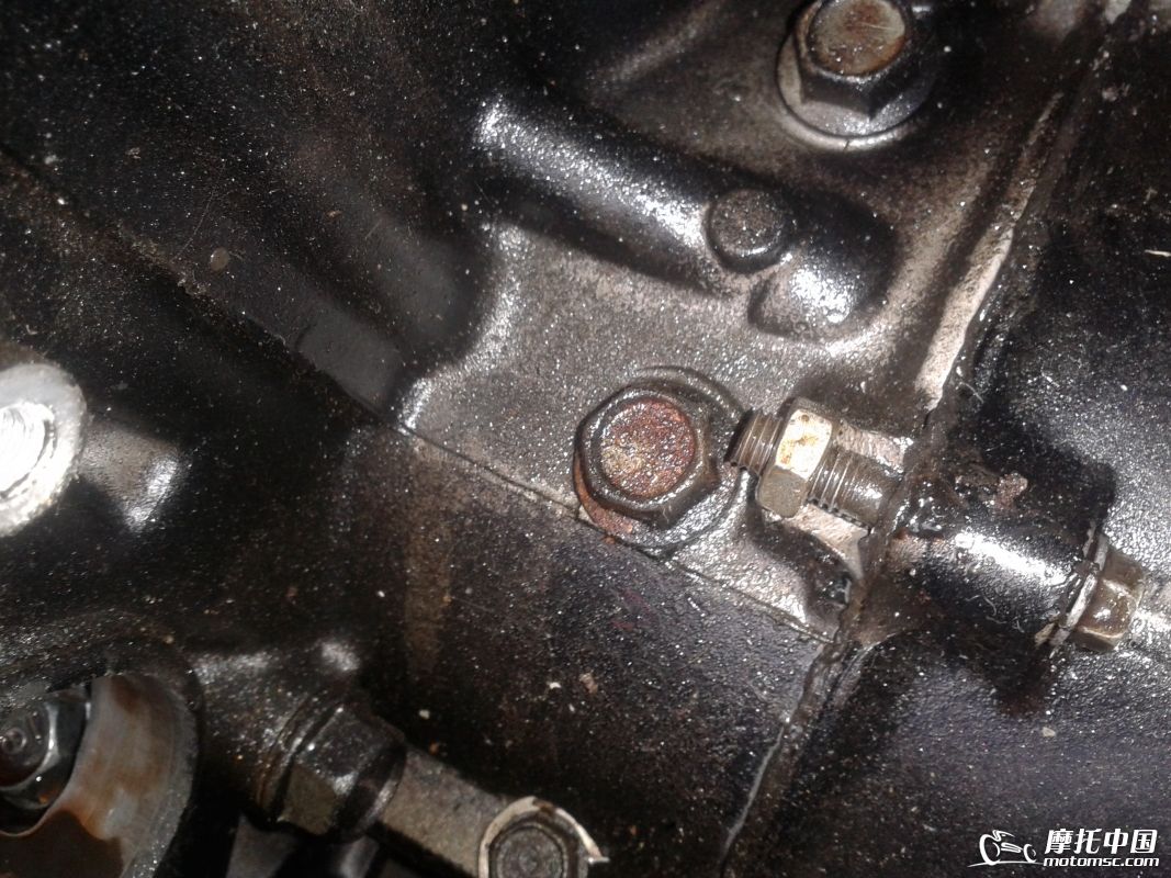

     楼主| 发表于 2017-3-26 18:35:39 | 显示全部楼层

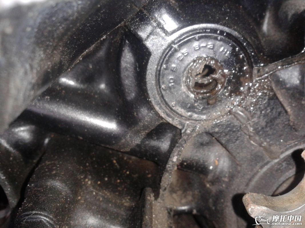

    主箱有余胶,看余胶状态,证明箱体动过

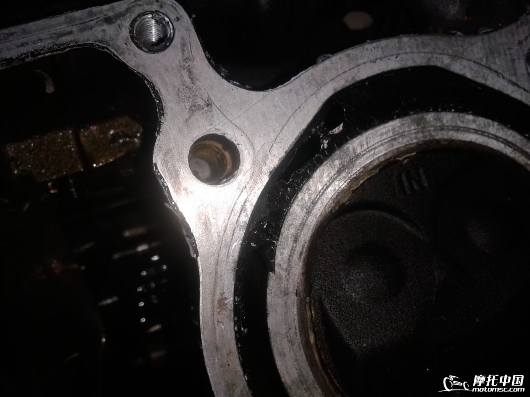

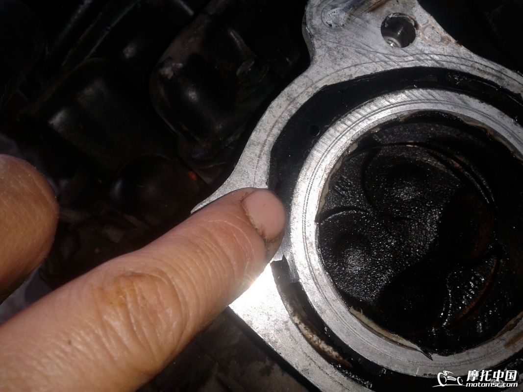

     楼主| 发表于 2017-3-26 18:37:57 | 显示全部楼层

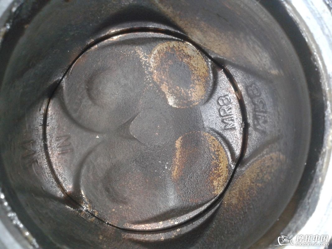

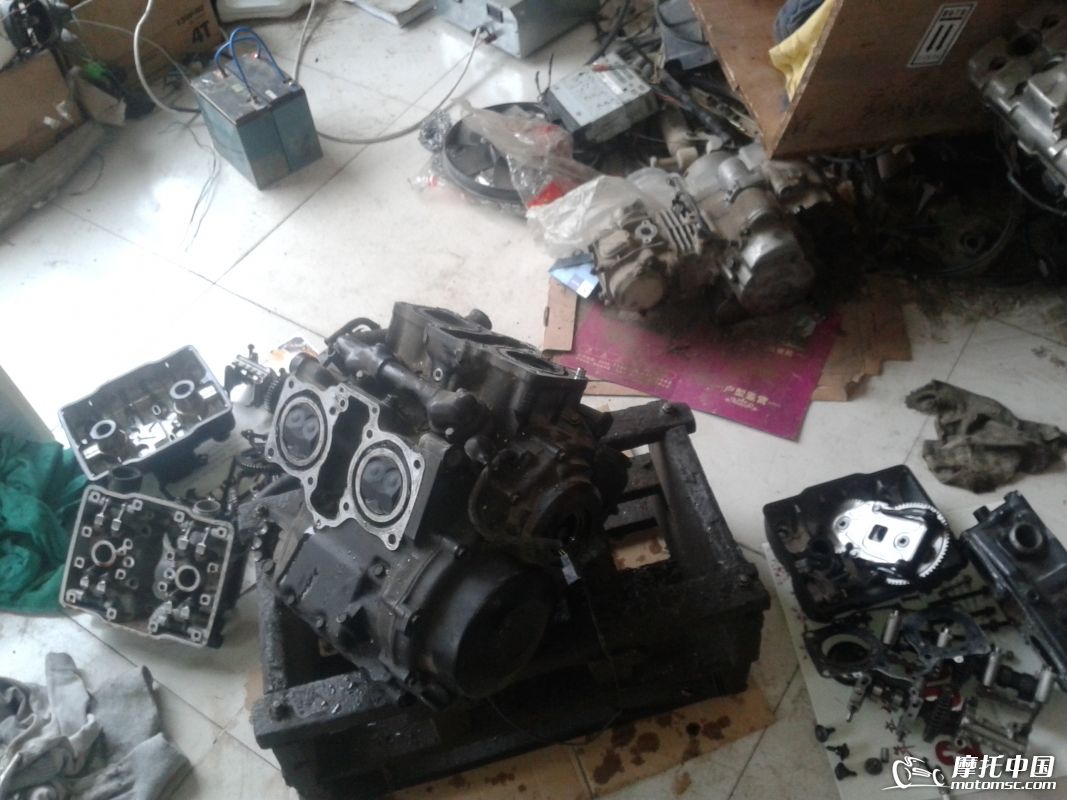

    活塞顶气门,焊过的箱体,近照。

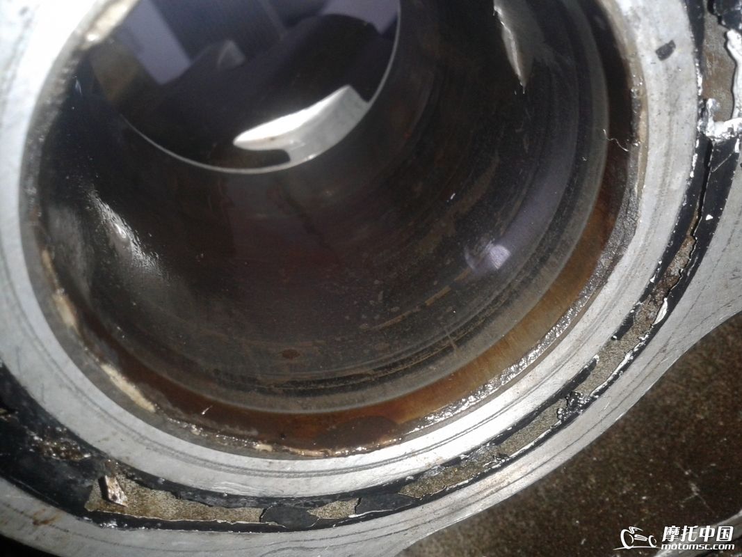

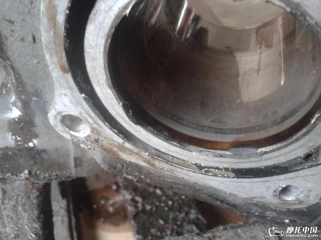

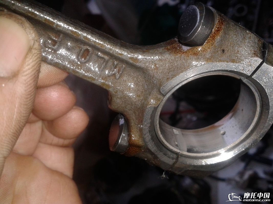

     楼主| 发表于 2017-3-26 18:42:23 | 显示全部楼层

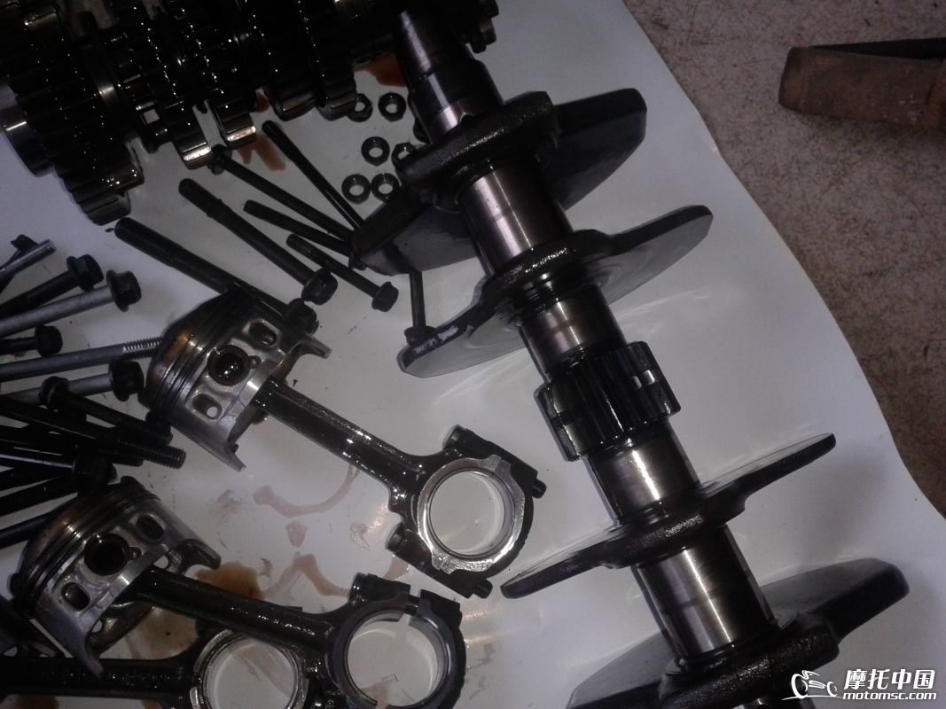

    小瓦,曲轴完美,3只气缸有锈蚀现象。

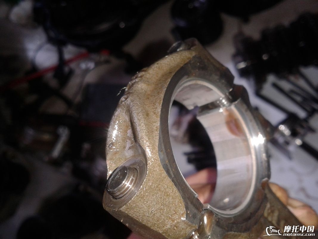

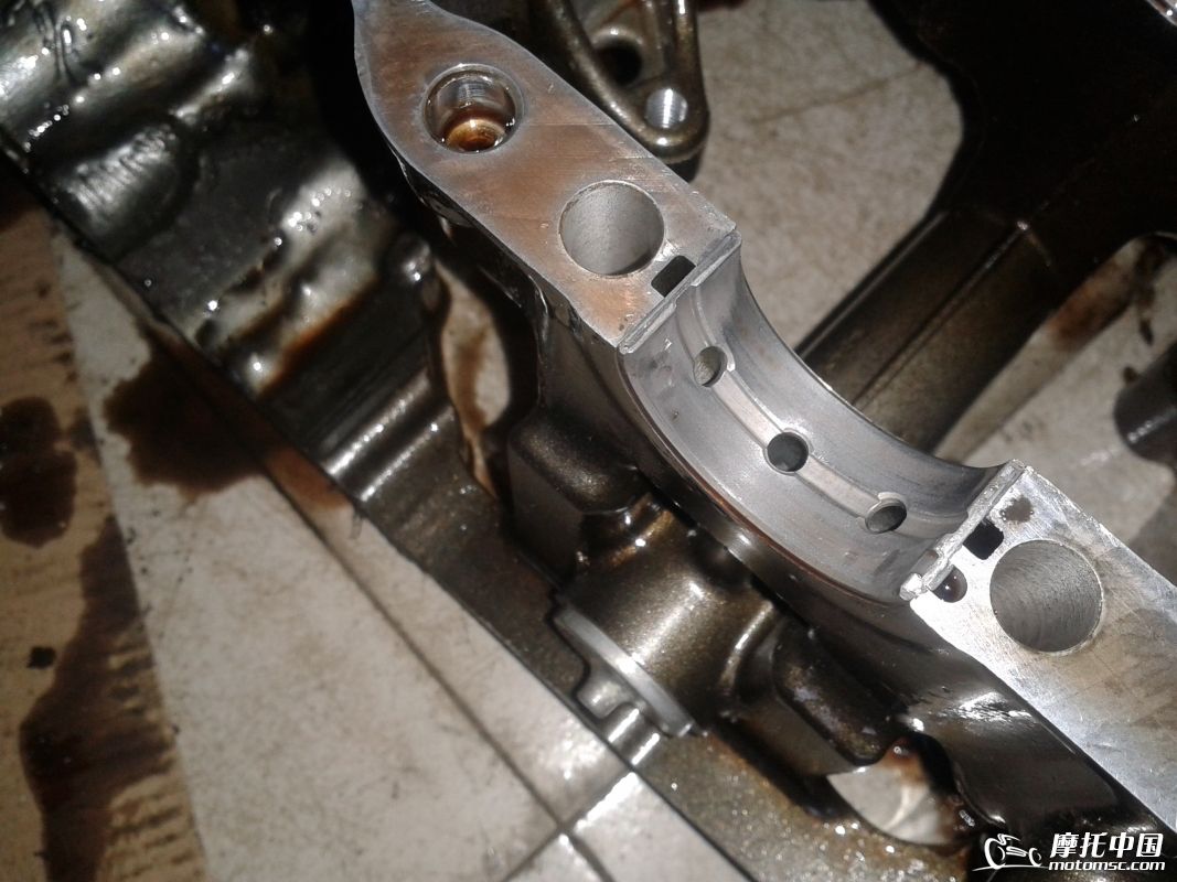

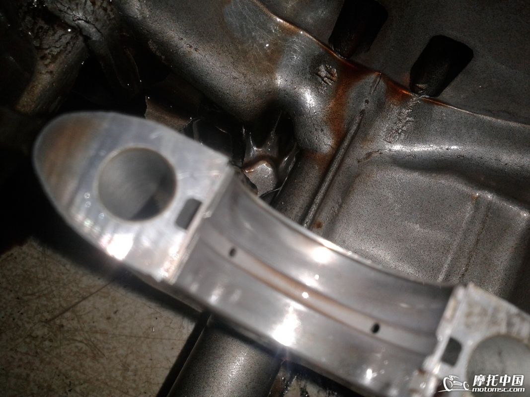

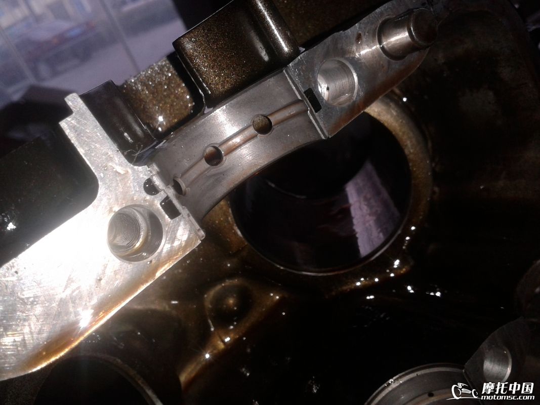

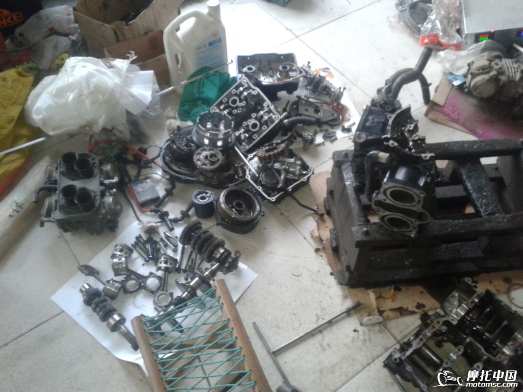

     楼主| 发表于 2017-3-26 19:00:39 | 显示全部楼层

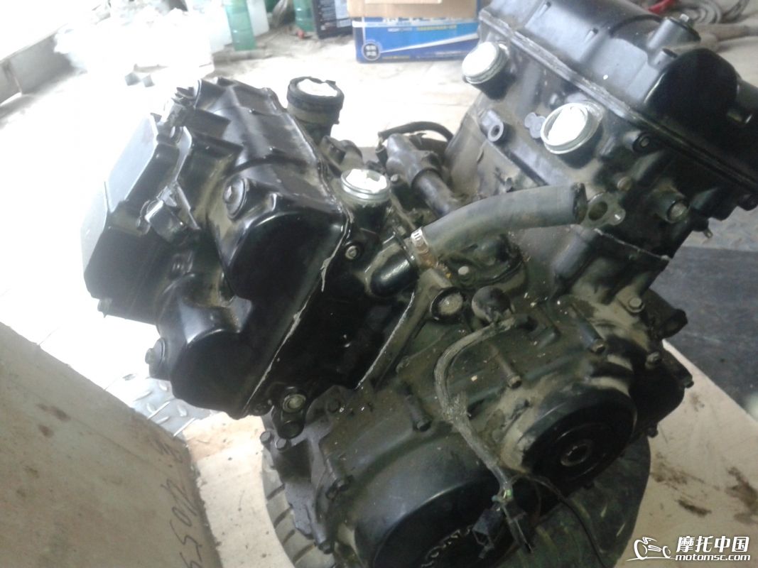

    2道大瓦轻微漏铜需要更换,
    发动机完全分解,装复时再上维修图片。
