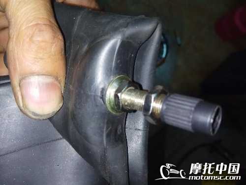

    内胎头漏气还能补吗?

    补是可以补,建议还是换一个新的好。

    不吝赐教,如何补?谢谢

    阔以找汽车胎的火补哈

    可以。把螺母拧下来,剪个圆环形的内胎皮,打毛上胶覆盖住破洞

    现在的内胎气嘴处坏就别修,白下苦不落好,不安全,直接换胎

    这玩意换一个也要不了几个钱吧
