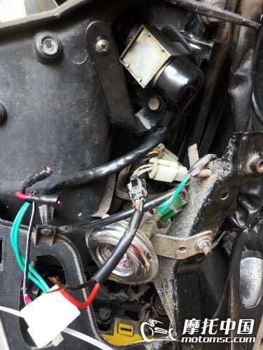

    随后开始检查电门锁,如下图。

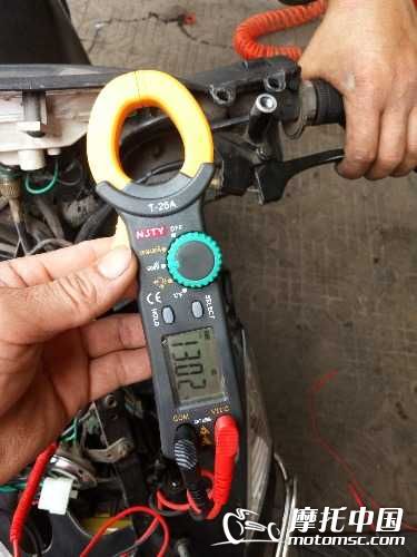

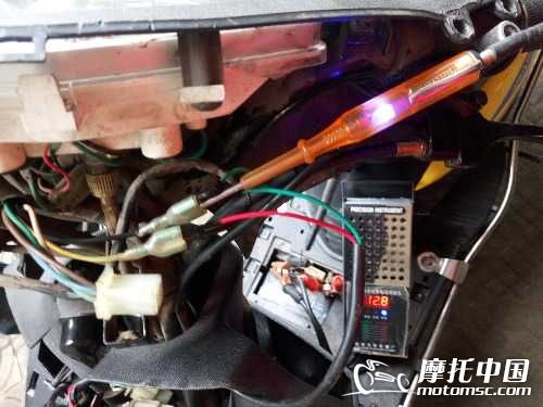

    发现这是一个车主新换的电门锁,插座也接触良好。难道是因为刹车开关影响了吗?用电源测试灯和钳形万用表检测电压,如下图,电压正常。
    但是拉住刹车手把后,灯亮度暗了很多,但刹车灯又正常亮,而此时实际电池电压没有衰减的现象。

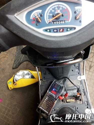

    奇怪的是仪表上盘上的电压表己经到底了,此刻全车转向灯和油表也停止工作,好奇怪啊!松开手把,信号灯,大灯和喇叭又全部正常。

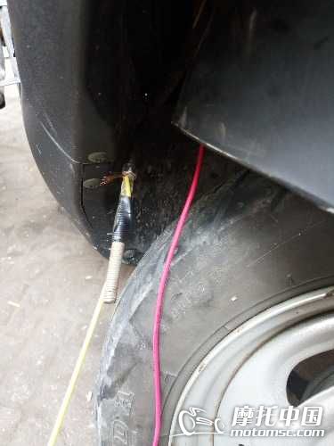

    以上的方法全部试过,没有发现故障源,最后用了一个土方法,从电池飞了一根线去电门正极,看下图红线。
    再试车,抓住刹车按下启动按钮,电压仪表没有向下降,而且一下就启动了。

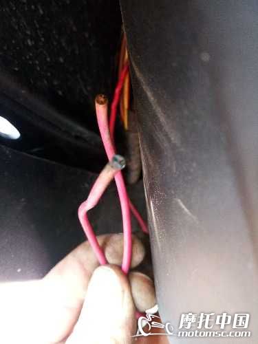

    后来经查,原来是整流器与电池和电门锁之间的接头出现了故障。
    因为总成线内有积水,使得线头氧化而接触不良,从而形成了虚电压,在测量时因为是小电流,所以显示正常,但实际使用中,大电流在氧化接触点容易造成大电压降,从而形成了较大的电压降,导致出现这一系列故障现象。
