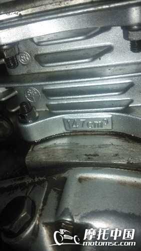

    [求助] 老款GN125改装150套缸后空转有时会啪啪响是怎么回事?
    发表于 2017-6-6 21:02:30 指尖摩托手机 | 显示全部楼层 |阅读模式
    还有动力增加了极速还是超不过90  化油器真空膜完好,离合器不打滑

     楼主| 发表于 2017-6-7 11:21:55 指尖摩托手机 | 显示全部楼层
    开始感觉钢压不行 ,提速慢没劲
     楼主| 发表于 2017-6-7 11:23:36 指尖摩托手机 | 显示全部楼层
    活塞跟缸套间隙大了  索性直接换了150
    发表于 2017-6-7 11:42:35 | 显示全部楼层
    单纯加大套缸,压缩比增加,相应的进排气也要改,否则高速是上不去的。
    发表于 2017-6-7 16:13:08 | 显示全部楼层
    缸头处理没
     楼主| 发表于 2017-6-7 23:26:40 指尖摩托手机 | 显示全部楼层
    缸头怎么处理
    发表于 2017-6-8 06:08:50 指尖摩托手机 | 显示全部楼层
    直接装150岗头。
     楼主| 发表于 2017-6-9 23:26:15 指尖摩托手机 | 显示全部楼层
    老款欧一的啊
