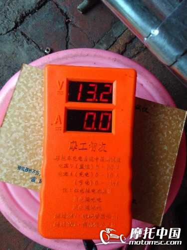

     楼主| 发表于 2017-6-21 07:20:27 指尖摩托手机 | 显示全部楼层
    这是启动后测的充电

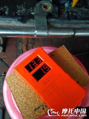

     楼主| 发表于 2017-6-21 07:24:26 指尖摩托手机 | 显示全部楼层
    这是打开电门锁没启动时的电流

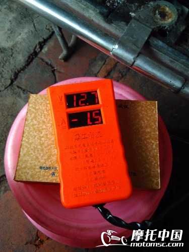

     楼主| 发表于 2017-6-21 07:31:17 指尖摩托手机 | 显示全部楼层
    在反复开,关几次大灯开关后,这是在关闭大灯时测的电流,其他开关都没动

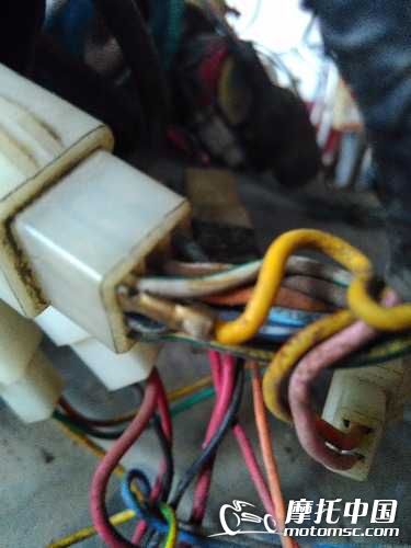

     楼主| 发表于 2017-6-21 07:59:36 指尖摩托手机 | 显示全部楼层
    拔掉充电器后漏电还是没有改变,然后看到了车主改了LED大灯,这条黄线直接插到12v正极,大灯变成直流供电,看来问题就出在这里了,这款车在没有开大灯时黄色线是通往泄流电阻的,照这样看他的电瓶应该撑不了几天就没电,可看这LED灯也不是刚改的啊,应该有好长一段时间了,为什么会到今天才会发生亏电导致启动不了呢?

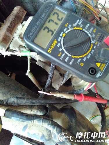

     楼主| 发表于 2017-6-21 08:07:13 指尖摩托手机 | 显示全部楼层
    这是从大灯开关下来泄流电阻的粉色线,
     楼主| 发表于 2017-6-21 08:21:13 指尖摩托手机 | 显示全部楼层
    结论,这个大灯开关拔弄几下有时量列3V多,有时6,7伏,甚至12V也有,但有时一点电压也没有,而大灯却没有影响,一按就亮,神开关,
     楼主| 发表于 2017-6-21 08:21:48 指尖摩托手机 | 显示全部楼层
