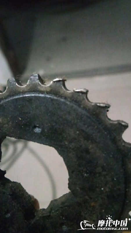

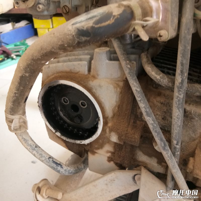

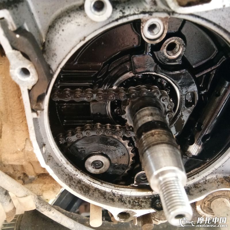

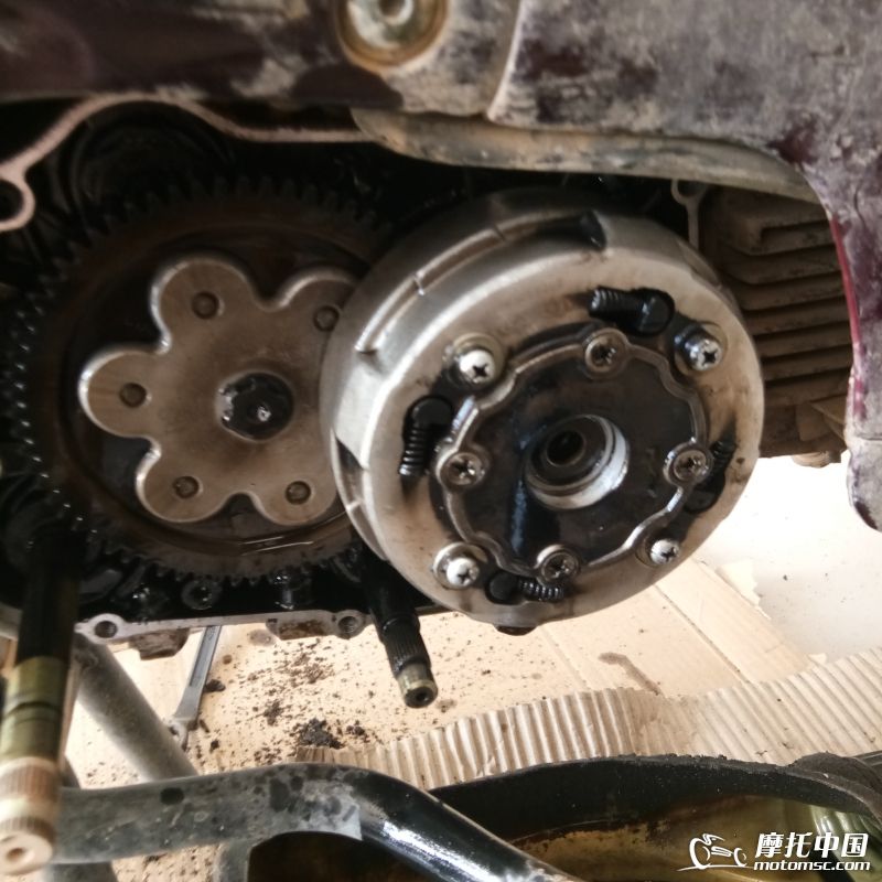

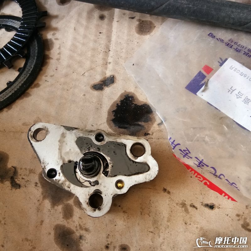

         今天店里来了一台弯梁车,车主说正在慢速行驶中车子突然发出奇怪的声音,吓的车主连忙熄火,推到我店里来检修。首先启动车辆,怠速时就能听到一种奇怪的声音,这种声音我在平常的维修中还没有遇到过,听起来好像是从曲轴箱传来的,左边还是右边一时还不能确定。先从磁电机这边入手检查吧,毕竟这边不用放机油和拆脚架,螺丝少也好拆,既然这样那就拆吧,打开磁电机边盖,检查启动小链条和启动超越离合器甩珠没有异常现象,可是那个声音是在发动机运转过程中才有的,用启动杆驱动发动机旋转,这个声音出现了,咯咯咯的响,把磁电机转子套在曲轴上,旋转磁电机这个声音通过旋转时的震动轻微的传到手上,都拆到这个份上了,干脆把挡油盘拆掉检查一下,打开之后似乎一切正常, IMG_20170627_143951.jpg IMG_20170627_143950.jpg 没有异常现象,那怎么办?我这时在想这下一步检查什么地方呀?用启动杆再次旋转发动机,让那个奇怪的声音出来再看看,突然看到小链条在转动,可是机油泵驱动齿轮不动,咋回事,拆下张紧臂和张紧轮,用手转动机油泵驱动齿轮,转不动了,机油泵卡死了,故障点就在这里了,机油泵卡死后,导致小链条在机油泵驱动齿轮上跳齿 超级截屏_20170629_232147.png ,所以说才有了车主在正常的骑行过程中听到的那个奇怪的声音,拆开离合器边盖,离合器,机油泵,直奔机油泵 IMG_20170627_144006.jpg IMG_20170627_144004.jpg   ,把机油泵拆下分解,发现一个黑色的有点像碳块的东西卡在了机油泵齿轮里了,这个东西像是离合片磨损之后的残渣,拆下离合器片,发现有一块磨损的非常的严重 IMG_20170627_143959.jpg ,磨损后的残渣顺着机油进入到了机油泵中,导致机油泵卡死,引发一系列的问题,更换新的油泵齿,油泵,离合片,最重要的是把曲轴箱和机油滤网清洗干净,不能让这个故障在维修后出现,我们修理工要做到细心再细心,才能赢得顾客的信赖和认可。

    楼主他车的机油过滤网是不是坏了,才导致离合片残渣进入机油泵的
