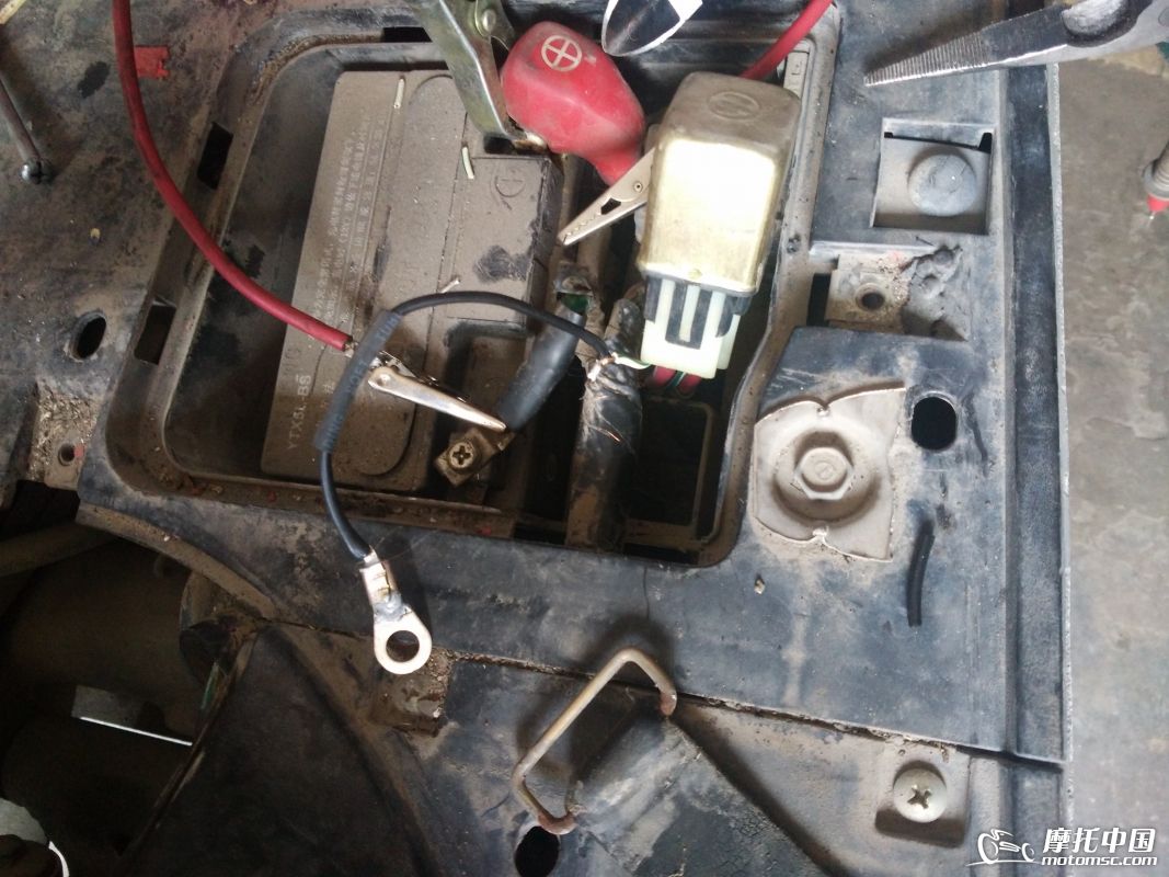

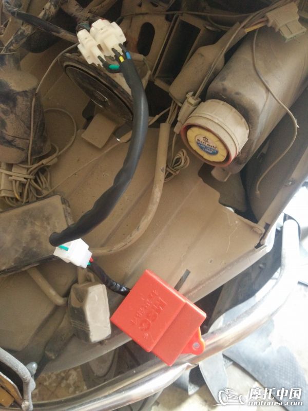

         首先,将原车点火器取下,用智能点火器连接线与智能点火器连接好,这样就避免了改装时对线路的伤害,留下安全隐患。

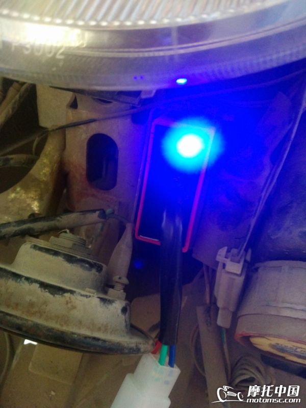

        打开点火开关,自检灯正常,用脚启动,高压线火花强烈,说明故障点找到。

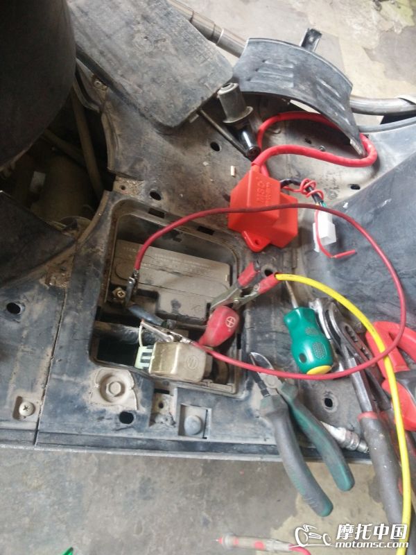

        这里需要注意一点:五羊—本田踏板车和我们以前所维修的踏板车,在电路设计上有所不同,他有独特的电启动保护装置,当我们打开点火开关,握紧刹车开关,按下启动按钮时,没有触发脉冲信号时,点火器内部的三极管才能导通,启动继电器才能吸合,起动机即可通电运转。当发动机启动后,脉冲触发器有脉冲信号时,三极管就截止,启动继电器便不能接通,起动机也就不能运转,这样就能保护起动机和电启动装置不受到损坏,这种保护装置设计在点火器内部,知道这个原理后,我们需要做一点的改动。

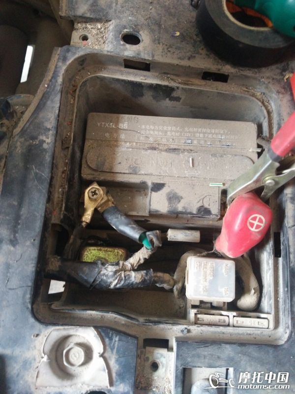

         将继电器的白/绿线剪断,靠近车体端处理好,这个线为+12V电源线,靠近继电器一端的与电瓶打铁相连,这样构成回路,电启动就可以正常工作。
         没问题后要将改导线处理好,以免产生虚接现象。

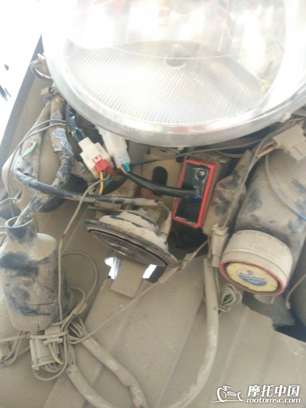

        并将点火器正好装到原位置。
       将修好的车交付车主试骑,无论启动性和动力性车主都很满意,尤其看到智能点火器安装的位置感慨道:量身定制,为我而造。
