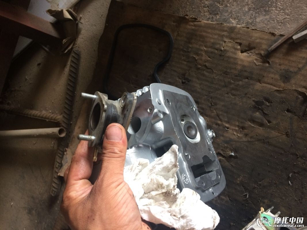

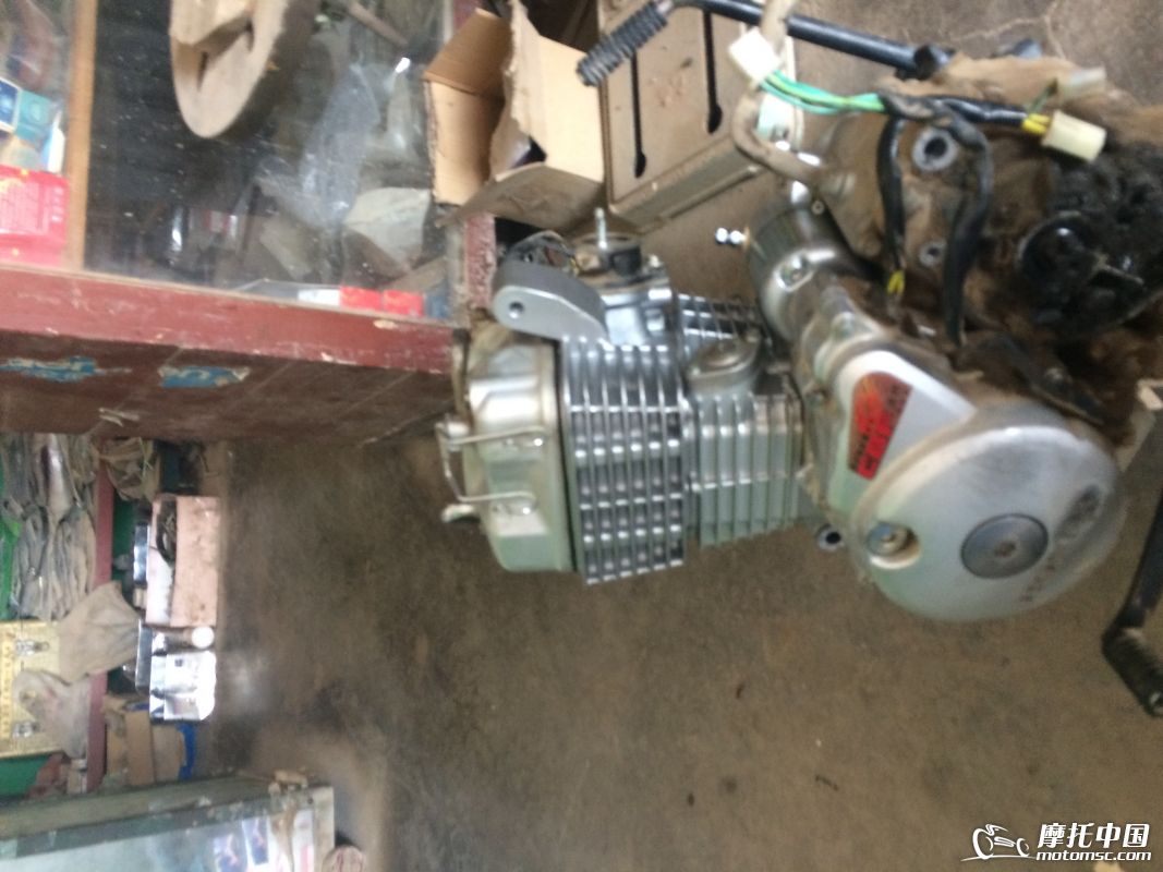

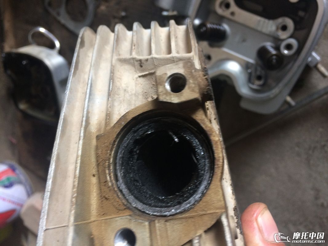

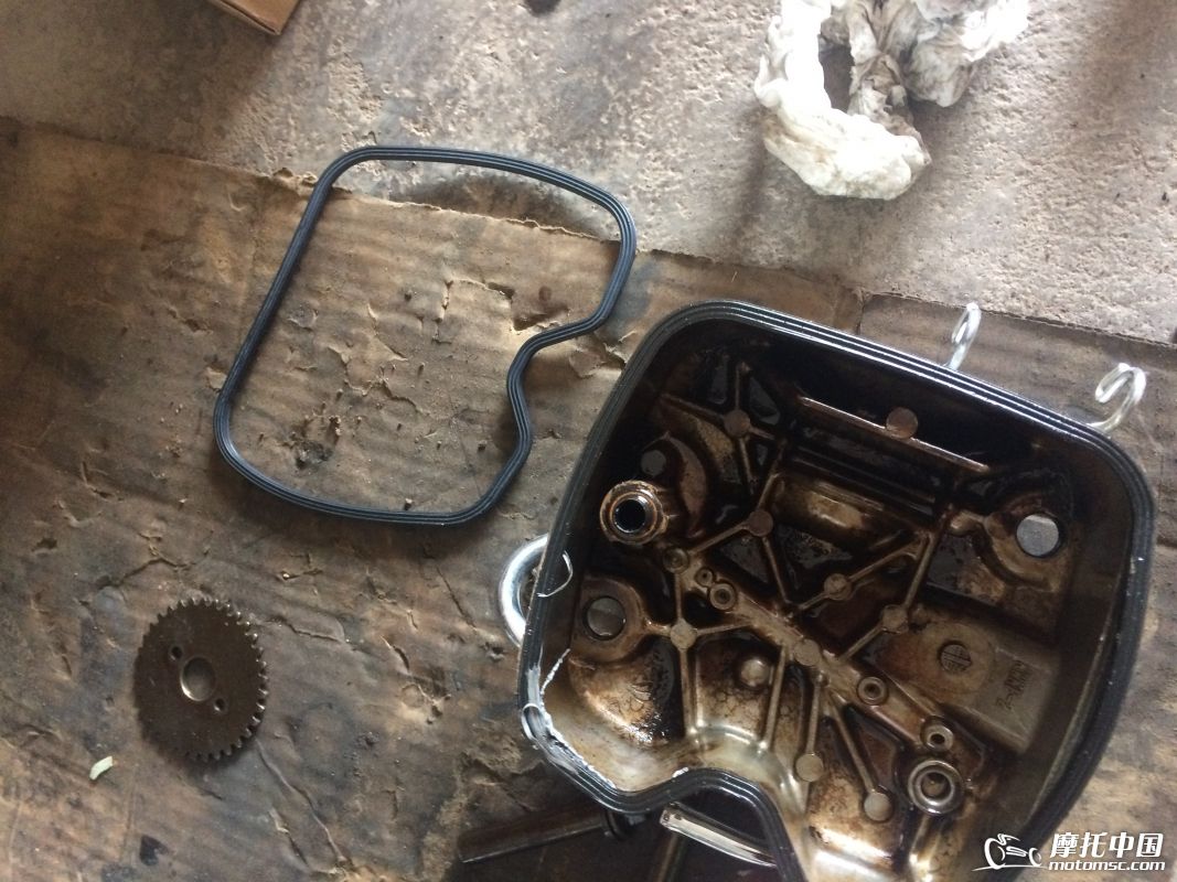

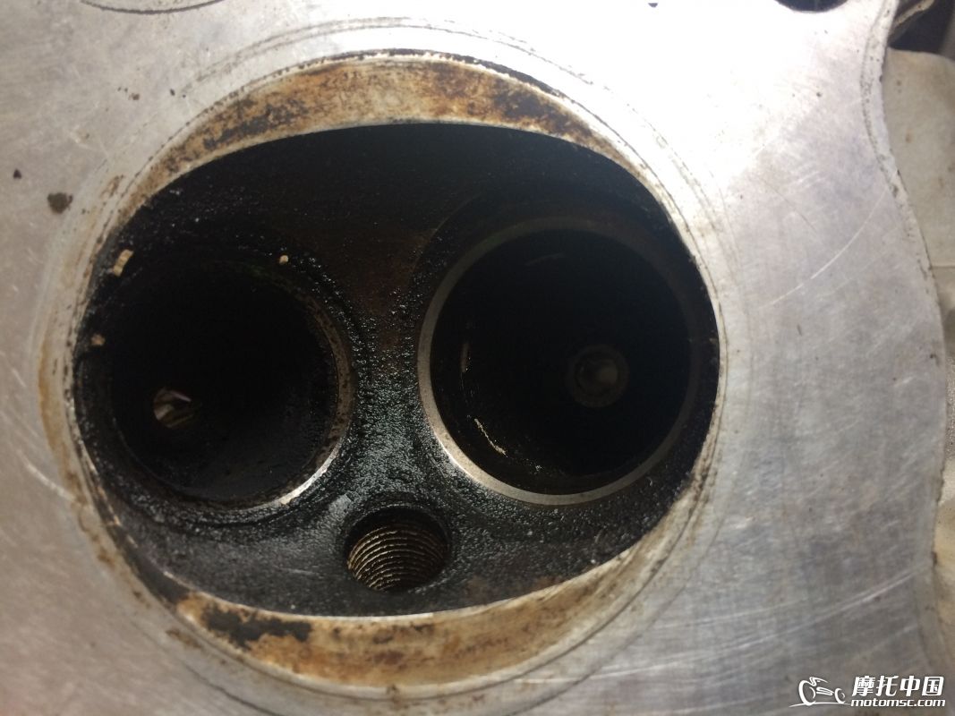

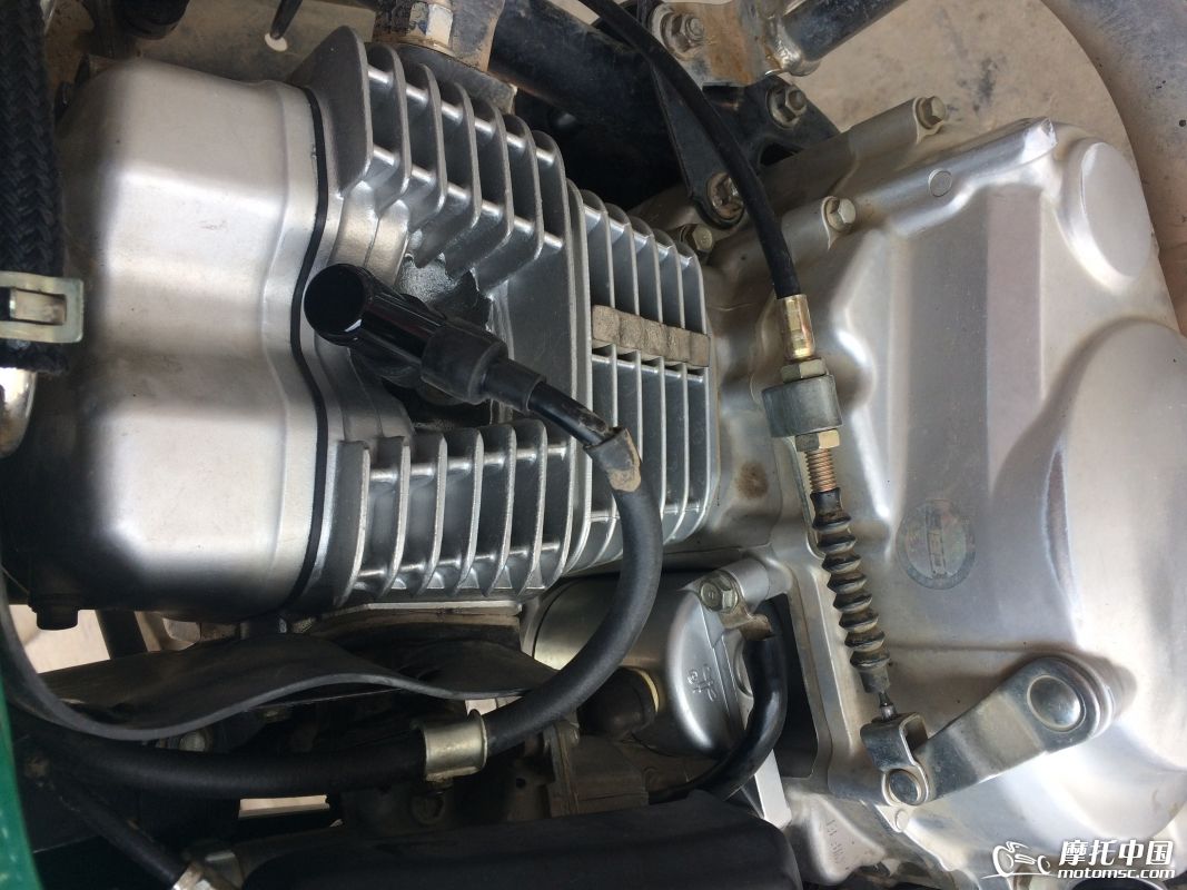

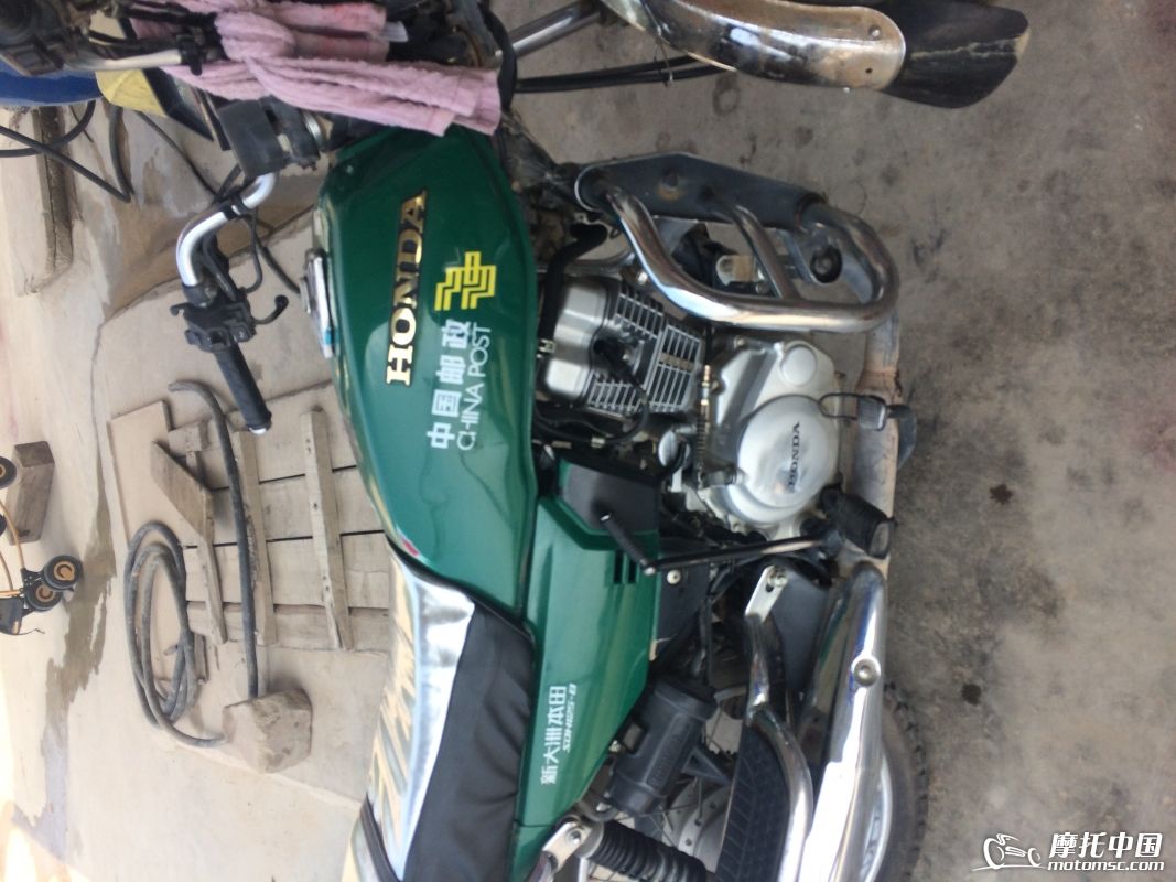

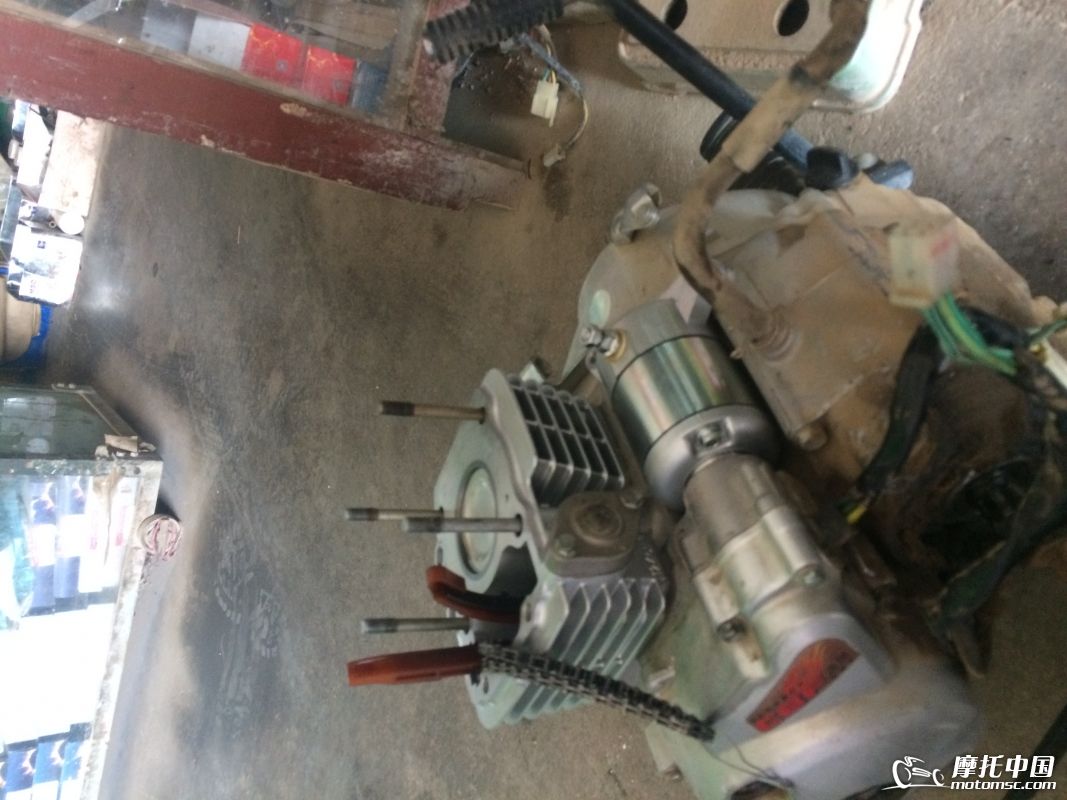

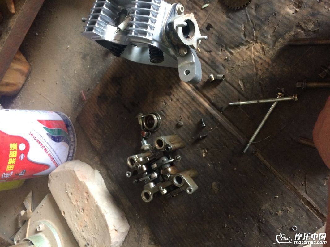

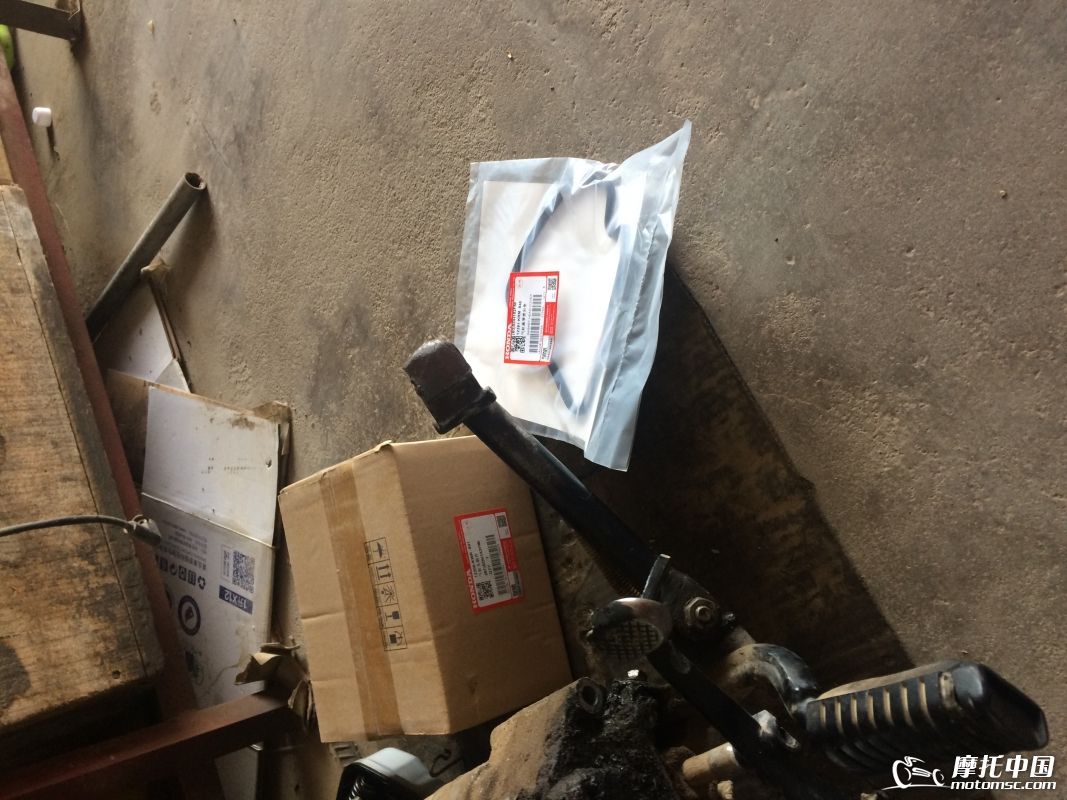

    一辆本田万里行CBF机的邮政专用车在别的修理部换了套缸,跑了一周还是烧机油,但蓝烟不大,原修理部没把握处理最后骑过来让检查,拆开后缸筒问题不大,气门新的没磨损,但进排气门处有油剂,把气门放入导管间隙很大,打电话给西安原厂件处这车没有导管配,只能换缸头,等件第二天早上件回来后装车,完毕后车声和新车差不多试车不错,拆火花塞颜色正常加油无蓝烟洗车后打电话交车。

    导管松旷还装上去,肯定返工了,我换套缸,气门,导管,导管油封,滤心,杌油滤芯(如果有),机油,火花塞,气缸头清理积炭,
