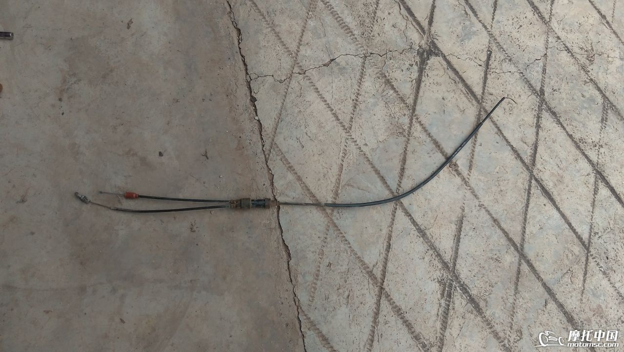

    今天遇见一张力帆的一拖二油门线的顶杆机太子车
    这是第一次看见如此“奇葩”的化油器
    我当时就简单这种化油器是不是太落后了
    人家的化油器都是要么控制油要么控制气
    这种化油器还特么两根线,换起来费事
    百度上说这种化油器一边加油门一边加浓
    有一根线是加速泵的拉线
    这种化油器能不能改装成一根线的
    这种车的油门反应迟缓而且扭油门费力

    第二根是瞬时加速泵的线不是落后,而是本田用的多,急加速效果好

    一根线也能用的

    化油器的主喷管通过泡沫孔的排列做到加速泵的功能,而且结构简洁,而且能辅助起步,爬坡等重负荷工况加浓。
    发表于 2017-7-19 14:31:43 指尖摩托手机 | 显示全部楼层
    比加速泵加浓先进耐用

    哈哈,今天换了,亲自彪了一把。有个小问题,怠速比原来低,现在要带油门打火,是不是我应该再调一下油门线的行程松紧
