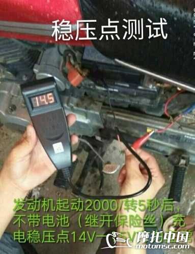

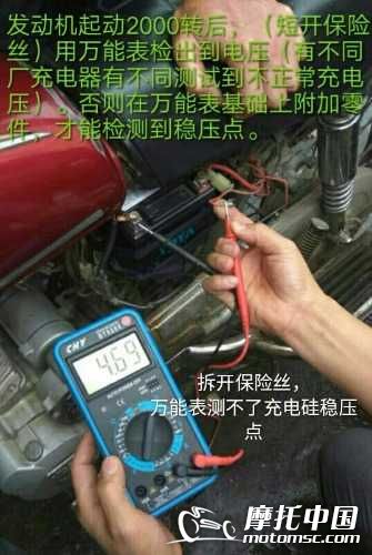

    测试充电硅的好坏。大家有什么好办法,说出来大家交流分享。

    连接好电池,测充电电压和电流准确些。
    发表于 2017-7-26 10:21:55 | 显示全部楼层
    好充电器无电瓶是充电电压在6V左右

    在没有电瓶的情况下看空挡灯,加油后灯暗不加油亮点
