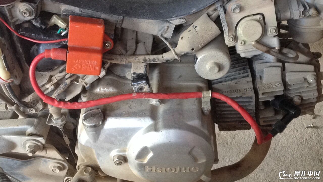

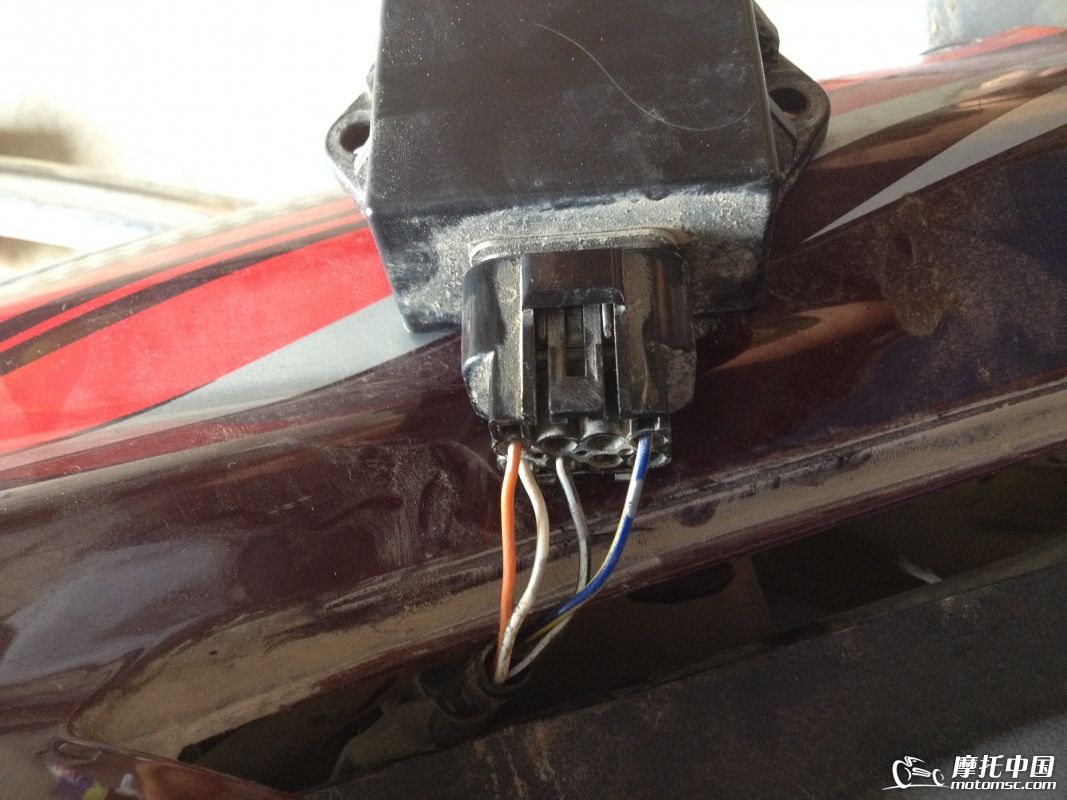

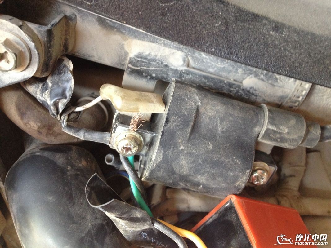

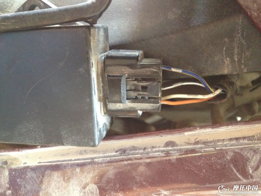

    豪爵110国三改装多能勇士
    发表于 2017-7-27 07:21:02 | 显示全部楼层 |阅读模式
    橘黄色:12V电源
    黑白双色:接地线
    蓝黄色:触发
    白色:初级输出至高压包

    是不着车了改的多能勇士吗?
     楼主| 发表于 2017-8-7 20:43:00 | 显示全部楼层
    轻骑摩托4126 发表于 2017-8-7 18:20
    是不着车了改的多能勇士吗?
    不是的,这车子偶尔有断火现象
