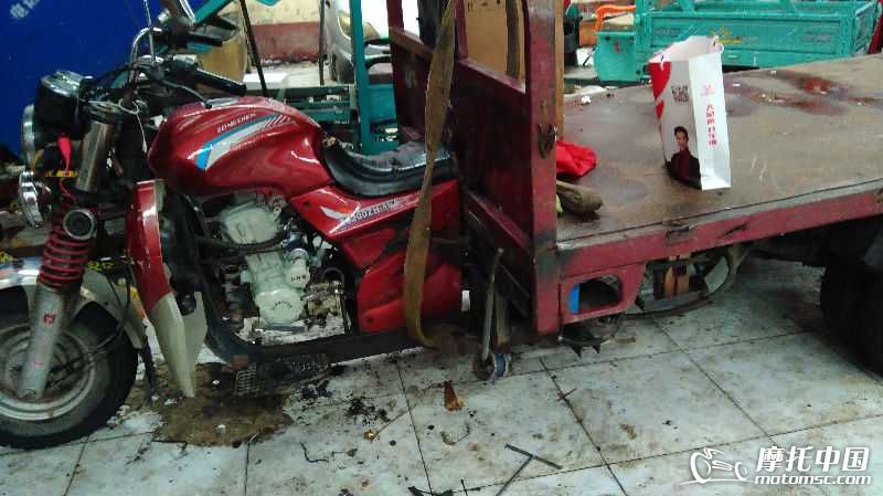

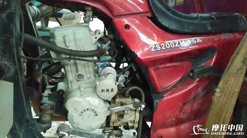

    宗申200摩托三轮更换发动机后,排气管靠近缸头处容易烧红,不知什么原因,请高手指点

     楼主| 发表于 2017-8-2 17:23:51 指尖摩托手机 | 显示全部楼层
    换了点火器还是红,刚换上时不红,跑了两三个月开始变红
    发表于 2017-8-2 18:21:16 指尖摩托手机 | 显示全部楼层
    这是正常现象,燃烧状态,火焰传播速度说明没有问题
    发表于 2017-8-2 18:43:07 指尖摩托手机 | 显示全部楼层
    烟筒太薄
    发表于 2017-8-3 11:31:32 | 显示全部楼层
    换智能点火器,点火器的点火时间和发动机不配套,
    发表于 2017-8-3 12:35:55 | 显示全部楼层
    可以将原发动机的磁缸换上去试试。
    发表于 2017-8-3 12:37:59 | 显示全部楼层
    混合气过稀
     楼主| 发表于 2017-8-3 18:21:20 指尖摩托手机 | 显示全部楼层
    可是动力性能并没有影响啊
    发表于 2017-8-3 18:39:39 指尖摩托手机 | 显示全部楼层
    排气管弯头处变颜色了吧?
    发表于 2017-8-3 18:41:17 指尖摩托手机 | 显示全部楼层
    是行驶时消音器变成红色?还是弯头处高温变成蓝色?
