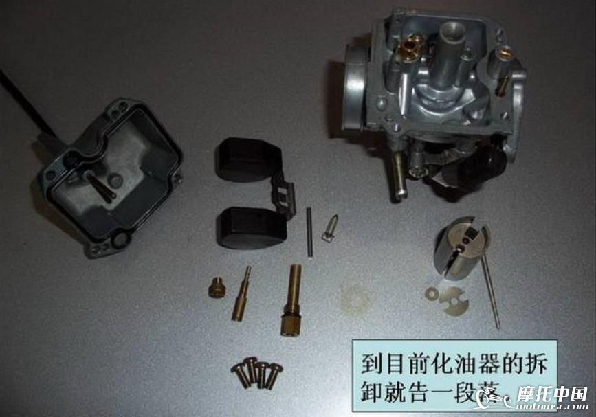

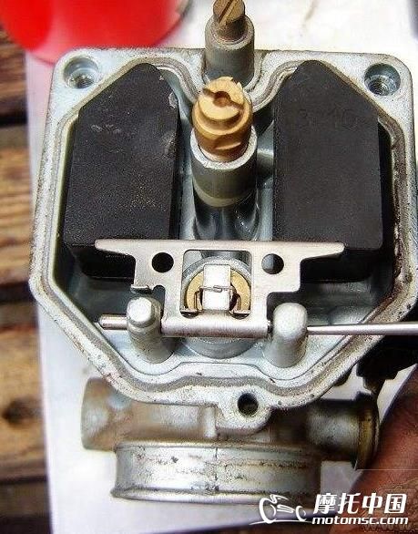

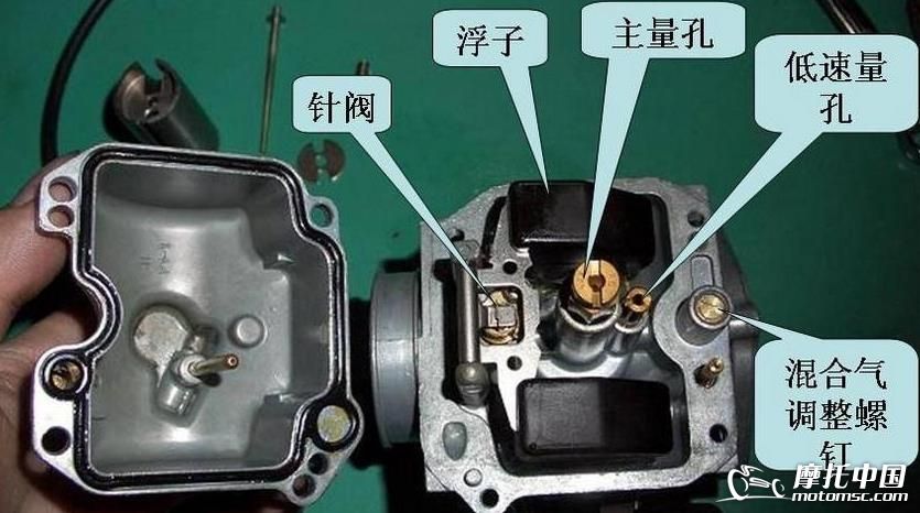

    打开化油器浮子室,检查在浮子下落时是否带动进油针阀随之下落。若针阀不随浮子运动仍与针阀座紧密结合,可判断针阀与阀座粘接引起进油通道堵塞,此故障一般为汽油胶质凝结在针阀与阀座之间所致。可采用酒精或丙酮清洗。
    此类故障常出现在长时间不使用的摩托车上。特别是发动机厂和摩托车厂装机后没有放尽化油器浮子室中的汽油,在库存或销售期稍长的情况下,就会出现汽油胶质凝结,导致化油器性能故障。
    取下浮子和针阀,从化油器进油接管处接入汽油,观察汽油从阀座口流出状况,若无汽油流出,则为进油通路堵塞,可使用压缩空气从进油接管处吹入处理。
    另外,油路堵塞表明大量的杂质进入化油器内部。根本原因是汽油滤清器失效造成的。因此在清洗化油器的同时,需对汽油滤清器进行检查。

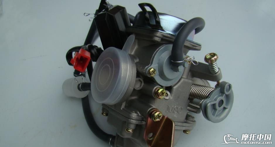

    旁通加浓系统:旁通加浓系统分类较多,应用最为广泛的是电热和手动旁通加浓系统。电热旁通加浓系统一般用于踏板车。其故障分析与排除步骤如下:
    A、摩托车电门开通后4~5分钟后,手摸电热起动加浓阀塑料外壳,如有热感则电路正常;否则需检查电路,如加浓阀接口处电路正常则判定加浓阀已损坏需更换。
    B、拆下起动加浓阀并接通电路后0~5分钟期间,观察加浓阀柱塞运动状况,若加浓阀柱塞随弹簧不断延伸,则加浓阀正常;否则加浓阀中PTC加热片损坏,需更换加浓阀总成。
    C、用压缩空气清洗化油器本体上的加浓通道。
