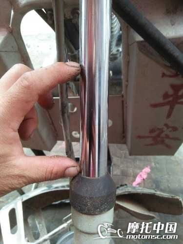

    拆下前减,对单支减震进行按压测试,很轻松到底,检查减震油乌黑变质,换上新的减震油并调整好平衡复装试至,效果虽有明显的好转,但还是存在,由于换油过程没有拍照,过程只做简单阐述

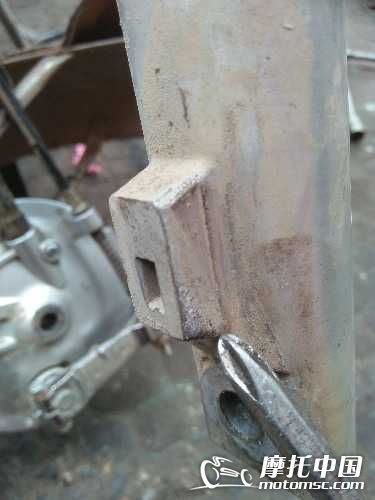

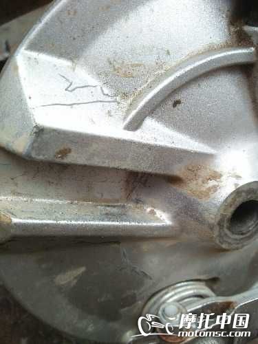

    虽然检查方向柱轴承并不松,为了防止方向柱轴承在比较的大冲击造成的异响,对它做一次紧固调整。完成后试车从感觉上来讲比没调之前又要好一点,回来后对每个连接点进行研究发现,刹车古盖加工的定位槽与减震上的定位间隙偏大,导至来回串动发出异响,为了证实答案,用易垃罐做调整垫去填补间隙,再一次试车,声响排除。
