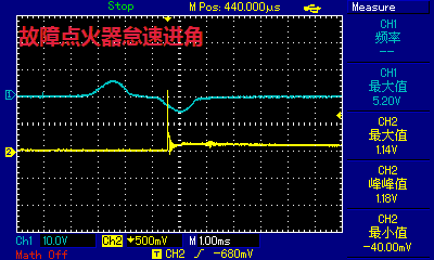

    后来触发加次级波 中高速时发现问题了原车波形如下

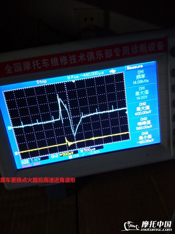

    更换了点火器之后波形
    放上马桶赶紧路试 速度上80码没有问题了
    原因在点火器 高速点火提前角过大  (点火器内阻或者 阈值问题所致)所学的知识派上用场了惊喜一场。

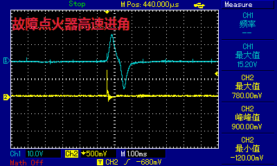

    顾客走后我用 故障点火器装自己踏板车上面又路试了  加不起高速  波形如下

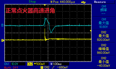

    正常点火器波形如下
